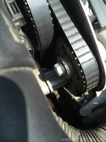

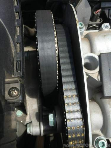

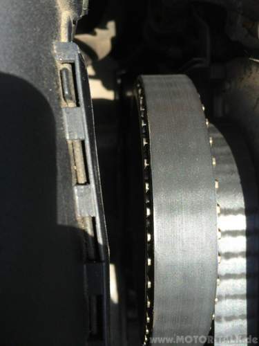

Hab jetzt mal die 1.4 16V Motorabdeckung abgenommen und die Zahnriemenabdeckung abgebaut und ein paar Fotos gemacht, wie findet ihr sieht er nach seinen guten 7 1/2 Jahren aus ? 🙂

Ich überlege auch gerade... hab 140tkm weg und der Wagen (1.6 16V) ist 12 Jahre alt. Noch kein Wechsel bis dato.
Hab am 20. eh Inspektionstermin, mal gucken, was die Sichtkontrolle sagt.
In den meisten Fällen ist auch nicht der Zahnriemen das Problem sonder die Umlenk/Spannrollen oder Wasserpumpe.
Sollte eine solche blockieren oder die Welle ausgeschlagen sein kann der ZR reißen oder überspringen.

Ich wollte mich auch nicht so verstanden wissen, dass man damit bedenkenlos 12 Jahre oder länger warten sollte. Verlasst euch lieber auf den Rat einer kompetenten Werkstatt. Denn immerhin bewirkt ein Zahnriemenriss einen kapitalen Motorschaden, was bei dem Alter eines Golf IV wohl einem Totalschaden gleichkommt.
Eier hier nicht rum und lass das Dinge wechseln! 😉
