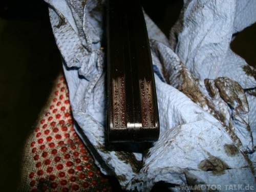

Sollten die Gleitschienen Deines V5 so wie die die wir letztens gewechselt haben aussehen glaube ich nicht das da mit anderem Öl was zu machen ist.

Original geschrieben von Kettenrassler
Ich kann somit Bestätigen das man leichtes Rasseln mit verschiedenem Öl beeinflussen kann.
Was nützt das, wenn dann müsste es schon komplett weg sein und das geht bei solchen Gleitschienen wie im Bild oben zu sehen ist nicht.

boa ich bin über den anblick der schienen entsetzt! ich hatte vor 20.000 km eine übergesprungene kette und hab dies selbst behoben und als ich meine schienen sah, waren die wie neu! glatt wie ein babypopo ohne riefen und kanten.... und das bei damals ca. 180.000 km! wie kommt so eine beschädigung der gleitschienen zustande?

Repariert ein Ölwechsel solche Gleitschienen wie auf dem Bild zu sehen sind?

Wieso meine Gleitschienen??
Ich würde mir nie so eine Fehlkonstruktion wie nen V5 kaufen.
Der V5 mit den neuen Schienen ist übrigens jetzt bei jeder Drehzahl total leise.
