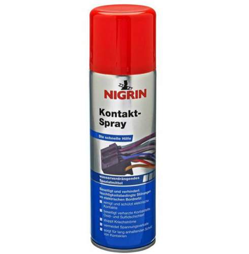

Nach einem Neu (Gebraucht) Kauf eines Golf 4 Variante Baujahr 2003 mit Motor ASZ und 130PS TDI mit knapp 300.000km auf der Uhr ist mir nun nach einigen Tagen folgendes aufgefallen.
Wenn man blinkt gibt es ja eine akustische Rückmeldung, diese hört sich so an als würde die von unter der Mitte des Cockpits her kommen. Nun ist es aber so das dieses Klicken sich auch manchmal und unregelmäßig meldet wenn garnicht geblinkt wird. Weiß jemand was das sein kann?

Bei mir ist das Klackern im Blinkrelais aufgetreten, ungefähr ein halbes Jahr nach dem ich einen Komfortblinker eingebaut hatte. Ich fand es höchstens nevig aber nicht wirklich störend.
Mit dem Geräusch vom Blinkrelais im Warnblinkschalter kam erst nur nach dem Blinken für ein, zweimal, dann auch bis zu zehnmal und schneller bis zum Schluß auch ohne das ich vorher geblinkt hatte. Das ging ungefähr 300.000km so weiter. Bis zu dem Moment, wo der Blinker erst nach links und später gar nicht mehr funktionierte.
Nach dem Tausch des Blinkrelais war für ca. 1 Monat das Klackern weg, kam dann aber wieder. Jetzt fahre ich schon wieder ca. 150.000km so.

Ich mag es wenn ein Thema bei einer gefundenen Lösung nicht einfach aufhört sondern auch noch etwas über die Lösung drinsteht. Also will ich mal....
Trotz Austausch des Warnblinkschalters hatte ich dann doch wieder das Klickern/klacken was mich extrem nervte.
Da ich keinen Bock hatte wegen dem Airbag da alles abzubauen und am Lenkstockschalter rumzufummeln habe ich mit dem Kontaktspray (Siehe Foto) seitlich an der Öffnung zum Lenkstockschalter Blinkerseite Links in die Öffnung der Lekradverkleidung gesprüht. Und siehe da.....Problem beseitigt.
Mir ist bewusst das dies keine ideale Lösung darstellt, am besten wäre der Ausbau und die Reinigung oder der Austausch, aber es funktioniert auf diese Weise und darauf kommt es ja an. :-)
Bildschirmfoto-2020-12-18-um-11-41
Ich hab’s mit bremsenreiniger gemacht, in jeder Stellung gut reingejaucht und seit dem ist auch bei mir ruh
