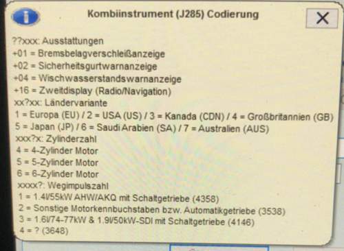

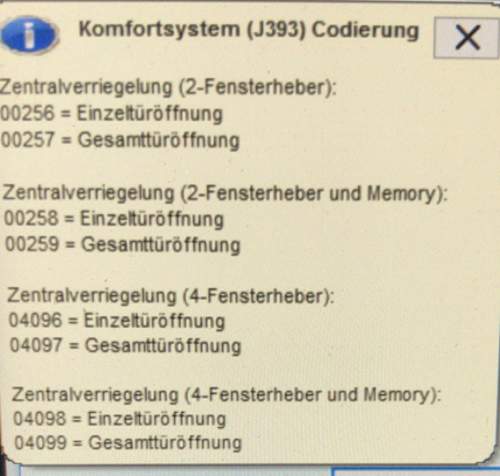

Themenstarteram 22. Oktober 2018 um 19:22
Habe ich auch überlegt, gibt aber nur die Optionen im KI bzw. Steuergerät (siehe Bilder).
Hab ich auch überlegt, sollte ja aber mit dem Fehlercode nichts zu tun haben...
