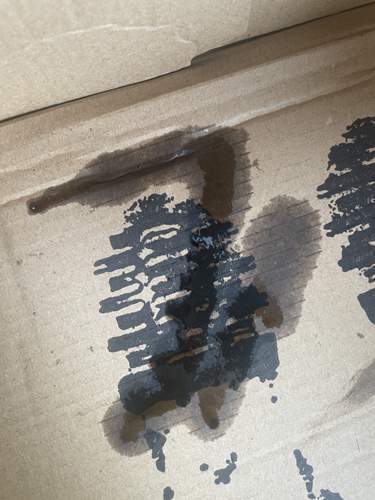

-vorne rechts sehe ich nach dem parken einen kleinen öltropfen

Irgendwo muss das Leck doch feststellbar sein in eigentlich geschlossenen Systemen.
Ferndiagnosen sind schwierig, aber für mich sieht die rötliche Brühe wie Kühlflüssigkeit oder Servoöl aus, aber nicht wie Motoröl.
Sinnvoll wäre es, den Motor zu reinigen und dann mit einer Taschenlampe die Undichtigkeit zu lokalisieren (von oben und unten)!

Du hast ja schon in den Behälter reingeschaut. Kannst du dich erinnern wie das Öl aussah? War das so hellgrau bis braun? Eigentlich sollte es eher hellgrün oder wie von jemand anderes beschrieben vllt auch rot sein. Am besten einen Taschentuch nehmen und ein paar Tropfen drauf laufen lassen, dann erkennt man es ganz gut. Also ich würde zuerst mal schauen wo das Öl abtropft und dann überlegen wie teuer oder vllt auch wie einfach sich das undichte Teil tauschen lässt. Als nächstes würde ich das Öl wechseln, sprich altes Öl absaugen (zum Beispiel mit einer großen Einweg Spritze) und frisches Servoöl einfüllen. Es geht noch gründlicher aber für den Anfang reichtes um zu sehen ob die Servolenkung dadurch besser wird.

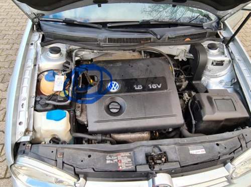

Rechts das helle ist aus der servo und das dunkle das was tropft.
Genau unter dem eingekreisten Bereich sind die Tropfen. Von oben sieht allerdings alles trocken aus
Was sagt deine Nase zu den beiden Flüssigkeiten. Beides gleich?
Das Öl aus dem Behälter finde ich sieht nicht gut aus und würde es wie weiter oben tauschen. Also soviel wie möglich absaugen und frisches Servo Öl nachfüllen (zb über Amazon kaufen oder wenn du einen ATU Shop hast, dir dort eines geben lassen). Wenn etwas mehr als die Hälfte vom Servo Öl übrig bleibt gerne nach n Monat wiederholen.

Das dunkle riecht schon sehr nach Motoröl
Ja sehr gut. Melde dich danach hier wenn du was zu berichten hast. Alle helfen dir hier gerne. Achja, beim Servo Öl nachkippen, achte auf den Füllstand . Nicht zu viel rein und nicht zu wenig. Ich sag nur sicherheitshalber. 😉
