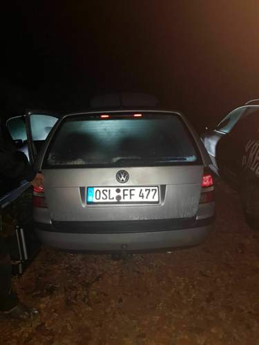

Halli Hallo liebes Forum,
ich habe ein Problem mit einem Golf 4 Variant BJ 09/2005.
Angefangen hat es damit das die dritte Bremsleuchte auf einmal dauerhaft geleuchtet hat, auch bei Zündung aus.
Ein tritt aufs Bremspedal bot am Anfang Abhilfe, später leuchtete die Leuchte dauerhaft. Bei Kontrolle der Steckerverbindung konnte ich keine Korrosion oder der gleichen feststellen.
Als nächstes gingen die normalen Bremsleuchten nicht mehr, neue Birnen auf Verdacht brachten keine Abhilfe. Beim checken der Sicherung für das Bremslicht, habe ich festgestellt das diese defekt ist.
Nach einsetzen einer neuen Sicherung für das Bremslicht funktionierten alle Bremsleuchten wieder tadellos.
Jetzt habe ich aber das Problem das bei ausgeschalteter Zündung nach kurzer Zeit auf einmal das Standlicht vorn rechts sowie die komplette Beleuchtung hinten anfängt zu leuchten.
Betätige ich die Bremse erlischt das Licht wieder für kurze Zeit.
Kann das ein defekter Bremslichtschalter sein?
Ich bin für jeden Tip dankbar...

So ich habe weitergeforscht...
Bremslichtschalter scheint ok zu sein...
Kabelübergang Karosserie zur Heckklappe scheint auch ok zu sein...
Massekabel an der Batterie ist fest und der Pol ist sauber...
Der Fahrzeugbesitzer hat versucht durch Glühbirnenwechsel Abhilfe zu schaffen und hat ganz schön gemurkst und teilweise die falschen Glühbirnen eingebaut. Jetzt muss ich morgen erstmal die korrekten 2 Phasenbirnen für Bremse Rücklicht einbauen...
Jetzt hab ich aktuell den Fall das bei Zündung an die LED´s der dritten Bremsleuchte rechts und links glimmen...
Licht an oder aus spielt keine Rolle... Bremslicht geht beim bremsen komplett an... Bei Zündung aus ist auch das glimmen weg...
Lichtschalter habe ich jetzt noch nicht getestet... eventuell hat ja jemand noch ne Idee...

Dieser Zustand tritt beim Golf 4 auf, wenn beide Bremslichtbirnen defekt sind. Ich hatte den Fall auch schon mal und habe mich auch erstmal gewundert. Die geringe Spannung, die die LED's zum glimmen bringt, kommt offenbar vom Motorsteuergerät, da es ja eine Verbindung zwischen Bremslichtschalter und MSG gibt. Nach dem Einsetzen von 2 neuen (und richtigen) Lampen sollte dieser komische Effekt wieder weg sein.

Also ich glaube es lag wirklich nur an den falschen Birnen... der Fahrzeugbesitzer hat statt 2 Phasenbirnen nur Einphasenbirnen verbaut weil er es nicht besser wusste... Ich staune das dadurch die komplette Beleuchtung durchgedreht ist. Ich habe gestern korrekte Birnen verbaut und bis jetzt hab ich noch keine Rückinfo bekommen ob der Fehler nochmal auftritt...
Aber ich vermute mal das es das tatsächlich war... kleine Ursache, große Wirkung.
Das hatte ich ja oben schon vermutet, das liegt daran das die 2 Faden auch 2 Kontakte im Sockel haben.
Wenn du jetzt hier eine Einfadenbirne reinmachst brückt die die beiden Kontakte und gibt da die Spannung weiter.
