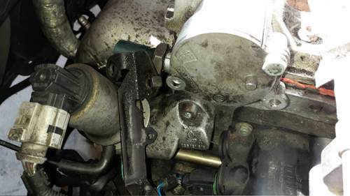

Hallo, kann es sein das mein golf nicht angeht wegen dem runden Stecker vom Agr Ventil?? Ich finde einfach nicht wo ich den Stecker reinstecken muss... aber das er deswegen nicht an geht kann das sein? Ich habe ein Bild beigefügt. Danke an alle

Wie kann ich den zündfunke kontrollieren? Wie mein motorrad die Zündkerze an den Zylinderkopf halten? Und kannst du mir genau sagen wo der blöde runde Stecker rein kommt?
Genau. Alle Kerzen raus. Stecker wieder rann. Mit einem Draht einfach alle Kerzen am gewinde mit dem zk verbinden. Kerzenlöscher abdecken. Jetzt muss einer Orgeln. Wenn es etwas dunkel ist kann man schön den Funken sehen. Und im gleichen Arbeitsgang kann man die injektoren prüfen. Man legt einfach ein Stück pappe über die kerzenlöscher. Die gischt bleibt auf der Pappe zurück

Das ist kein stecker. Es ist ein luftfilter mit rücklschlagventil. Es wird in verbindung mit einem Schlauch ans Agr gemacht. Dafür steht ein kleiner pin am agr raus
Also der ist schon mit dem anderen Ende vom kabel am agr befestigt und das runde Ende kommt auch noch an das agr?
Und er muss aber angehen auch ohne das der angesteckt ist?
Ja muss angehen. Am besten zeig mir mal ein Bild. Ein Kabel ist da eigendlich nicht dran
Schau mal da über dem agr da fehlt doch der magnetschalter oder? Da muss doch auch der Runde stecker dran? Ist es schlimm wenn das magnetventil fehlt?

Ich verstehe nicht? Meinst du den grünen steckeranschluss? Das ist der Öldrucksensor
