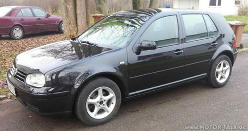

der Kahn ist mit seinen etwas über 360tkm noch recht Seetauglich 😁
anbei zwei Bilder,mittlerweile sind 16er VW BBS Felgen montiert,der Unterboden und Hohlräume mit Fluid Film versiegelt und der Innenraum wurde auch überarbeitet,soll heißen neues Tausch - Lederlenkrad,Fahrersitz überholt und alles komplett gereinigt.
aber klar,irgendwas zum schrauben oder lackieren gibt es immer 😉

Da hat der Vorbesitzer gedacht 350.000 km, Windschutzscheibe und Anlasser kaputt => Ende der Fahnenstange.
Sieht ja gut aus der Panzerkreuzer. Und musste was am Motor gemacht werden?
Wenn er für das Geld noch 100.000 km fährt haste ja alle Spatzen gefangen.

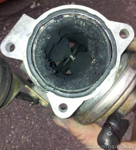

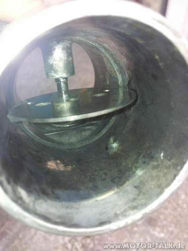

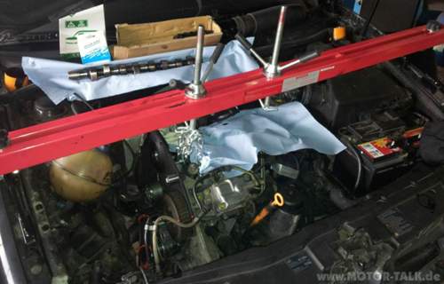

Am Motor habe ich die Hydrostößel,Deckeldichtung,Zahnriemen,Wapu,Glühkerzen,Kühlmittel-Temperatursensor und einen LLK-Schlauch gewechselt +2x Ölwechsel mit Filter
ansonsten nur den LLK und die Drosselklappe gereinigt und die Abgasrückführung "modifiziert" 😉
Den Vorbesitzer kenne ich persönlich,es istz auch der erste Besitzer des Golfes gewesen,Er wollte ich mir fast nicht verkaufen und hat mir jeden noch so kleinen Mangel den Er kannte vorher gesagt wie ABS (war nur ein Radsensor) Scheibe,springt warm schlecht an (Anlasser),Hydroklakern,Stoßdämpfer vorn,etwas Rost hier und da(ich bin Lackierer) usw...
ich musste Ihn schon fast überreden mir das Auto zu verkaufen und nicht zu verschrotten,ich bereue bis heute keinen Euro den ich in den Wagen gesteckt habe,nach dem Winter gibt es noch einen neuen Turbo und ne neue Kupplung (beides noch original)
