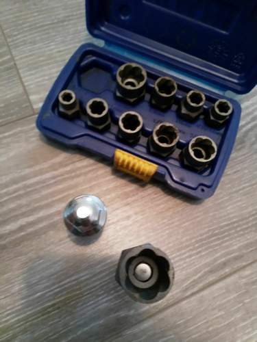

Hallo ich habe ein Problem und zwar gehen bei meinem Golf 4 2003 bj 1.9 TDI bei 3 Felgen die Schrauben bzw ( Muttern ) gehen nicht ab sind rund geworden weil ich schon vieles versucht habe auch in Werkstätten die haben auch viele Nüsse geschrottet ich hab echt schon alles versucht und bin echt ratlos könnt ihr mir da weiter helfen danke im Voraus.

Na auf eine schon Runde schraube mit dem schlagschrauber drauf hilft gar nix.
Da passiert nur exakt das - die wird noch runder.
Bei einem Sechskant wird die Kraft über die Ecken (genau genommen die Flanken kurz vor der Ecke) übertragen, ist die Fläche einmal weg genudelt ist die halt weg.
Hier waren doch genug Tipps im Sinne von ausbohren und oder etwas entsprechendes anschweißen...
Die lkw Werkzeuge brauchen die nur *danach *, weil die Schrauben wahrscheinlich voll angebombt waren..

Es war auch schon der Tip mit dem Spiralausdreher gekommen!
Aber dafür braucht er ne Werkstatt die das kann und hat!
Mit einer solchen Spiralnuss samt passenden schlagschrauber ist die Sache idR schnell erledigt! Entweder Schraube raus oder Kopf abgerissen. Nur dafür braucht man dann passendes Werkzeug mit Power, ne M14 Radschraube reist man nicht mit nem 600Nm schlagschrauber ab!

20 neue Radbolzen - die rundgenudelten Köpfe ausbohren oder abreißen.
Will man die Radnaben retten: abgerissene Bolzenreste vorsichtig ausbohren.
Gewinde in den Radnaben säubern / sachgerecht!! nachschneiden.
Ich würde mal behaupten: pro Rad eine Stunde!
Macht es eine Fachwerkstatt : ca. 100€ pro Rad & 5 neue Radbolzen.
Vorsichtshalber 4 Reserveräder bereit halten!
Risiko: Wenn die Alu Räder wirklich 10 Jahre nicht vom Fahrzeug waren könnten die Felgen so an den Radnaben angegammelt sein das die Felgen bei der Demontage so beschädigt werden das man sie in den Schrott werfen kann.

Ich weis nicht ob die Reifen so lange drauf waren oder wie lange sie drauf sind die Hauptursache ist das die Schrauben einfach zu rund sind und das Werkzeug ab rutscht bzw. durch dreht es gibt nur 2 Optionen ausbohren oder Felgen schneiden Felgen schneiden meinte er zu mir würde sich vom Preis her garnicht lohnen .
Wie gesagt Option 3 wird von dir ja ignoriert (Spiralnuss)

die Köpfe ja schon schön hohlgebohrt, das bedeutet man könnte „eigentlich“ auch mit der Hand geführt recht gut nen Bohrer ansetzen.
Wie schon mehrfach erwähnt, es bringt hier leider nichts, solange Du keine Werkstatt findest, die willig & fähig ist...
Wie man nun sehen kann sind das originale Radschrauben. Da ist das Köpfe ausbohren der schnellste Weg !

Irwin Bolzenausdreher mit Vorsicht draufhämmern und dann rausdrehen. Klappt gut mir Ratsche oder wenn wirklich fest halt mit einer starren 80cm 1/2" Stange.

Schöne Übung zum Abbohren der Schraubenköpfe.
Geht doch auch wunderbar so raus...
Ratsche nach dem Anlockern.
Irwin bolt extractor
Das haben die gestern auch genau mit so einer Nuss probiert am Anfang hatte die ein guten Halt nach und nach ist die abgerutscht
Richtige Größe wählen und schon etwas festklopfen.
Ich hab damit fette Schrauben an komplett verrosteten Land Rovern abbekommen.

Die Variante mit diesen Spiralnüssen ignoriert der TE doch komplett! Deswegen bin ich ja raus damit und nem entsprechenden schlagschraubers sind die Schrauben in 20min Geschichte!
