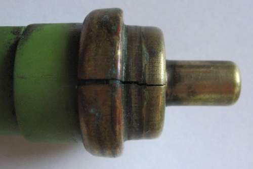

@orion2000 schrieb am 24. Mai 2025 um 17:22:58 Uhr:
Da muss ich wieder mal das Bild rausholen.
Das ist ein Febi. Nach wenigen Kilometern war das komplette Kühlwasser draußen.
Jetzt ist ein Original VAG Teil eingebaut.
Der war niemals nur ein paar Km verbaut.
@Foxhunter schrieb am 4. Juni 2025 um 12:38:31 Uhr:
Das habe ich auch nicht behauptet. Den Geber hatte ich gewechselt, da die üblichen und hier im Forum oft genannten Symptome aufgetreten sind. Der dann ausgebaute Original VAG Geber hatte natürlich keinen Riss.
Der Febi hat dann funktioniert und die Fehler waren verschwunden. Er war natürlich längere Zeit verbaut - ich weiß aber nicht mehr genau wie lange.
Ich hatte vorher keinen Wasserverlust, der Riss ist also nicht allmählich, sondern plötzlich aufgetreten.
Dann lief das Wasser in kurzer Zeit leer. Die Ursache würde wohl niemand zuerst am Doppeltemperaturgeber suchen.
Doch, hast du, hier dein Post:
Was sonst soll das in Verbindung mit dem Bild denn aussagen? Der Geber auf dem Foto ist schon ordentlich gealtert, also welche Märchen möchtest du uns erzählen? ;) Das übliche Febi-Bashing wieder?
