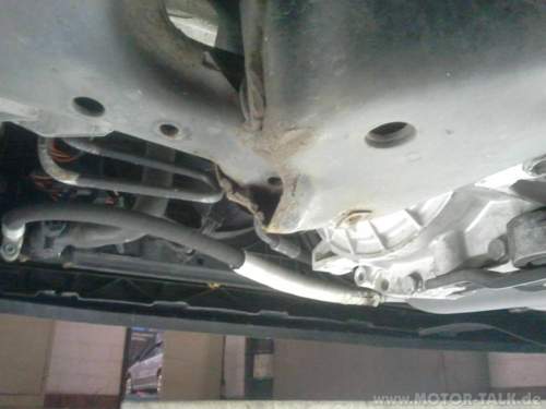

Guten Morgen,
heute ist mal wieder so ein Montag, erst stand ich ewig im Stau weil ein Auto gebrannt hatte und dann kam ich endlich auf dem Firmengelände an, waren alle Parkplätze belegt, also bin ich einmal um die Firma herum und hinten ist eine nicht asphaltierte Straße die recht uneben ist, ich bin also Vorsichtig im 1. Gang gefahren und hab rollen lassen.
Da war allerdings ein großer Stein im Boden drin, der nur ein ganz kleines bisschen aus dem Boden herausragt, allerdings war vorn links, also auf der Fahrerseite eine Vertiefung im Boden sodass sich der Wagen links was absenkte als ich drüber fahren wollte, das habe ich nicht gesehen, es hat einmal gerumst und der Wagen stand sofort.
Wo soll ich jetzt nachgucken wenn ich mich nachher unters Auto lege?
Kann der Motor oder das Getriebe was abbekommen haben oder hängen die höher, sodass nichts passieren kann?
Wo könnte sich der Golf aufgehangen haben?
Geschwindigkeit war unter 5km/h.

Wenn ich unter meinen (TDI PD) gucke, hängt am tiefsten natürlich die untere Motorabdeckung.
Und unter sind vorn wohl die tiefsten Punkte die Ölwanne rechts und die Getriebe- bzw. Kupplungsglocke eher links.
Je nachdem, wie Stein und Mulde zueinander platziert sind, kann man natürlich aber doch mit dem Querlenker aufsetzen oder mit dem Schweller, wie´s einer guten Freundin in nahezu ähnlicher Situation passiert ist. Der Stein war sogar "nur" ein kaum zu sehender Baumstumpf, dennoch natürlich Beule im Schweller.

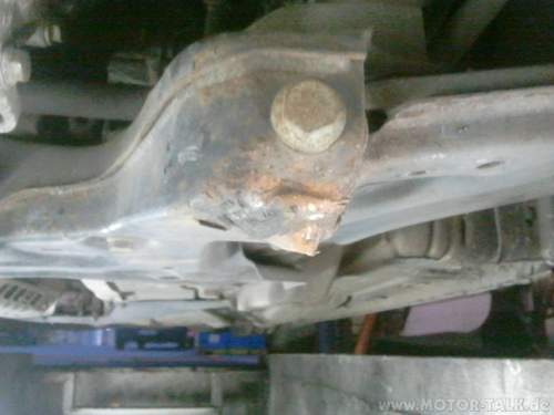

Nungut, ich war ja nun gestern bei der Werkstatt und wir standen zusammen unterm Auto.
Aber da muss man doch noch was machen können, meiner Meinung nach sieht es nicht ganz so schlimm aus, zum Glück bin ich wirklich langsam gefahren.
Jetzt brauche ich nochmal Eure Hilfe, kann das wieder gerade geschlagen werden?
Dann bräuchte ich nur noch den Plastikschutz und könnte dann eine Achsvermessung machen lassen, dann wäre der Wagen wieder flott..

Was ist denn da nun genau defekt?
Ich glaube nur der Achsträger, oder?
Reicht es, wenn ich dieses Neuteil hier bestelle:
http://www.ebay.de/.../390693097707?...
mir einbauen lasse und dann eine Achsvermessung durchführe?
Danke Euch

Ersetz doch das ganze Teil ist eh angerostet - geh zu
VW zum Teiledienst und frag was das kostet...
Am besten läßt Dir von VW einen Kostenvoranschlag
für alles geben und gehst damit zum Anwalt...
Das wäre das einfachste, und dann ist Dein Baby
wieder flott...
Mach auch von der Stelle, wo Du aufgesessen bist,
Aussagekräftige Bilder...
Dann bist Du auf der sicheren Seite...
