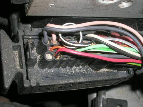

Hallo Leute
Habe ein Problem mein ABS und ESP Anzeige leuchtet dauerhaft und es lässt sich auch nicht löschen. Auto wurde schon ausgelesen ABS Sensor vorne links nicht i.o Fehlercode 283 und Fehlercode 810 Bremsdrucksensor 1/2.
Der ABS Sensor ist seit drei Tagen ein neuer drin in der Werkstatt hat man mir gesagt das es entweder das Steuergerät ist oder das Kabel.
Ein Freund ist Automeschaniker und will das Kabel überfrüfen aber bräuchte die Pinbelegung. Wäre super wenn jemand einen hätte.
Habe ein Golf 4 1,4i 16V
BJ 99/02

Also er braucht Pinbelegung ABS Steuergerätestecker ABS Steuergerät

ich könnts im verlauf des morgigen tages nachschauen, weil ich hab vor kurzem dasselbe problem gehabt. zudem müsste man an abs-stecker zwischen den beiden kontakten einen bestimmten widerstand messen können.
den abs sensor kann man auch durchmessen, müsste so um 1 k Ohm haben (der neue könnt auch defekt sein)

@petzi5596 schrieb am 25. August 2020 um 20:45:47 Uhr:
1,1kOhm 🙂
Und da habe ich mit den Billigheimern für 4 bis 8 EUR gute Erfahrungen gemacht.
Für den Einbau müssen die aber alle etwas bearbeitet werden, da sie bissl zu fett sind.
Anhand eines exakten Fehlerprotokolles kann man schon daraus schließen ob ein Kabelbruch vorliegt, oder nur der Sensor defekt ist. Denn wenn garkein Durchgang ist, liegts meist am Kabel. Hatte da auch mal einen Marderbiss.

die ersten zwei links oben am modul = abs links vorne
