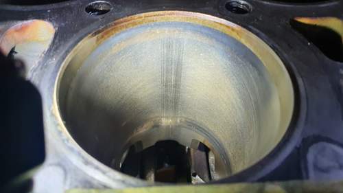

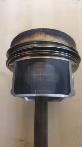

Habe einen 2.8L V6 Motor (BDE) eines Golf 4 zerlegt. Hat 150'000 gelaufen, checkheft-gepflegt, verbraucht wenig bis kein Öl und lief bis anhin absolut unauffällig. Habe dann beim Ölwechsel ein paar Spähne im Ölfilterdeckel gefunden. In der Ölwanne allerdings nicht?! Soll jetzt aber nicht das primäre Problem sein, denn mit der abgebauten Ölwanne konnte ich einen Blick auf die Zylinderwände werfen und sah dann die Riefen im zweiten Zylinder woraufhin ich den Motor dann komplett zerlegt habe.

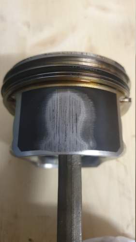

Der zweite Kolben hat nun, wie auf dem Foto ersichtlich, auslassseitig deutlich spürbare Riefen und ist mMn so nicht wiederzuverwenden. Was meint ihr zum Verschleissbild der restlichen Kolben? (sehen alle ähnlich aus)
In der Zylinderwand des zweiten Zylinder sieht man ebenfalls Riefen/Schleifspuren. Fühlt man mit dem flachen Finger spürt man nichts (Zylinderwand ist aalglatt). "Kratzt" man mit dem Fingernagel über die Riefen, sind diese ganz ganz leicht spürbar.
Der Hohnschliff ist im richtigen Licht sichtbar, spürbar allerdings fast nicht. Muss der fühlbar sein?
Wie würdet ihr die Zylinderwände bewerten?
Nun welche Varianten habe ich und was würdet ihr mir empfehlen?

Kolben Verschleiss ok
Kolbenfresser

Wenn das alles schon zerlegt ist macht man das richtig.
Sollte aber immer ein Motorenbauer vor Ort begutachten.
Vielleicht reicht auch nur neu Hohnen und neue Kolben.
Ich würde klar die beiden letzten Varianten favorisieren , aber nur in Rücksprache mit dem Motorenbauer der die Arbeit ausführen wird.
Ist die Frage was willst du investieren und wie lange soll er fahren?
Das das bereits jetzt ein wirtschaftlicher Totalschaden wird ist hoffentlich klar?

Du hast doch sicher vorher einen Kompressionstest gemacht, was sagt der denn? Wurde der Öldruck getestet? Ich neige dazu nur 6 mal neue Kolbenringe zu spendieren und fertig. Ein Motorenistandsetzer wird dir natürlich immer die sicherste und damit teuerste Variante empfehlen, es sei denn ihr seid befreundet. Stimmt das Spiel zwischen Kolben und Kolbenstangen. Sind die anderen Lager in Ordnung? Ich würde auch versuchen die Herkunft der Späne festzustellen.
Ab sofort dann besonder auf ausreichend und gutes Öl und genau auf dessen Verbtauch achten. Öfter wechseln als vorgeschrieben. Keine Höchstleistung mehr. Bisher ist die Sache ja durch Eigenleistung überschaubar. Neue Kolbenringe wirst du auch selbst einbaauen können.

Kann man denn eurer Meinung nach mit dem "angefressenen" Kolben weiterfahren? Schleift der sich nicht in näherer Zukunft noch mehr ein, sodass dann nur noch bohren, hohnen mit Übermasskolben in Frage kommt?
Ich weis zwar wie ein frischer Hohnschliff aussieht, allerdings nicht wie sich das anfühlt? Aalglatt wie bei mir, oder sind die Hohnspuren mit dem Finger stürbar, also leicht rau?
Wenn zweiteres der Fall ist, wäre ja hohnen nicht schlecht. Und wenn der Block eh zum Motorenbauer muss, würde ich gleich aufs Ganze gehen.

An den Kolben am oberen Rand sind starke Ölkohle-Anhaftungen zu sehen!
FRAGE: Hattest Du, oder ein Vorbesitzer, den Motor mit LongLife-Motoröl betrieben ???
-> In guten Motorölen sind Ölzusätze beigemengt, die Ölkohle-Ausflockungen verhindern. Allerdings OXIDIREN diese mit Öffnen des Ölgebindes, durch Sauerstoff-Zutritt. Solche Motoröle muss man max. alle 15.000 km bzw. einmal im Jahr (alle 12 Monate) deshalb wechseln !!!
Da diese Ölzusätze NICHT über viel mehr als ein Jahr, ihre positiven Eigenschaften ausleben können, sind sie in LongLife-Motorölen NICHT beigemengt!
-> Ich habe an allen meinen Benzinern, immer gutes Motoröl mit solchigen Ölzusätzen verwendet UND zusätzlich Super-Benzin mit mind. 100 Oktan (das ebenfalls Zusätze beigemengt hat, die Ölkohle-Ausflockungen verhindern).
Beim Zerlegen von einem meiner Motoren, waren, selbst nach etwa 20 Jahren, die Brennräume plank und glänzend, ohne jedliche Ölkohle !!!

Sieht aus wie ein typischer LL Öl Motor mit Kurzstrecke.
Aber mal ne Frage was meinst du mit KW und NW Lager sehen top aus? Redest du jetzt von der Optik oder von der Maßhaltigkeit der Lager? Wenn man es den Lagern optisch ansieht das sie Schrott sind ist meist alles im A….!
Ja, der Motor wurde vom Erstbesitzer 110'000km mit LL bewegt. Die folgenden 30'000km beim Zweitbesitzer als auch die letzten 10'000km bei mir ohne LL. Die Wartungsintervalle liegen alle zwischen 10 und 15'000km und 1-3 Jahren. Ist für meinen Geschmack etwas zu lange. Warte Autos in der Familie und Bekanntschaft immer zwischen 8-10'000km.
Kommt der angefressene Kolben also von den Ölkohleablagerungen? Wenn nicht, welche Gründe kann dies sonst noch haben?
Bei den KW und NW Lager spreche ich von der Optik. Kam noch nicht dazu diese zu vermessen.
Wechselintervall 1-3jahre finde den Fehler. Richtig 2Jahre Maximum!
Dann kommt hinzu das Auto wurde (wahrscheinlich) zu 99% nur Kurzstrecke bewegt sodass das Öl nie richtig heiß wurde, somit Ölverdünnung via Kraftstoffeintrag und das Kondenswasser wurde nicht Verdampft.
Außerdem im LL Öl sind keine Substanzen die die Ablagerungen (z.B. Ölkohle) lösen/verhindern.
Meine Meinung nicht über den Motor schlecht denken aber er hatte doch keine Chance!
Ps.: mich würde es absolut wundern wenn die Lager noch rund sind die sind wahrscheinlich oval. Setz mal bitte ein paar Bilder von den Lagern ein würde mich interessieren ob die auch diese typische LL Verfärbung haben wie der Rest vom Motor

der Motor ist kerngesund! Die paar Riefen längsseits des Kolbens sind unschön, aber völlig egal, da sie nicht in den Bereich der Kolbenringe hineinreichen! Einfach ein wenig "beischleifen" und gut soll sein - nichts machen ist auch OK.
Grüsse.
P.S.: Kolbenfresser sehen anders aus!
