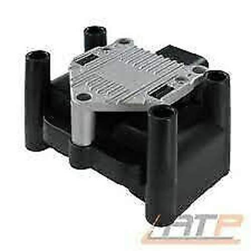

Ich meine die ganze silberne Einheit wurde getauscht, hat er mir zumindest so erzählt. Sieht auch augenscheinlich recht neu bzw. sauber aus. Der Doppeltemperaturgeber wurde von mir durch ein Originalteil ersetzt und zeigt auch im Kombiinstrument sowie in VCDS plausible Werte an.
Der Auspuff hört sich zumindest dicht an. Die oben genannten Fehlercodes sind aber auch vor dem Tausch des LMM. 00537 wird daher denk ich von dem defekten Teil kommen. Der Wagen lief damals auch richtig beschissen und nahm kaum Gas an.
Was für eine silberne Einheit wurde getauscht die Drosselklappe?
Themenstarteram 8. April 2021 um 18:28
Nein, die Zündspule bzw, Zündverteiler. Habe mal ein Bild als Beispiel angehängt.
Download
Ok neue Zündspule
Wie sieht’s aus Zündkabel wie alt?
