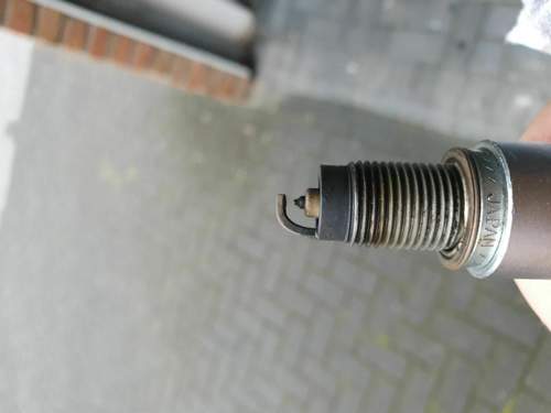

Servus zusammen,
Heute die Kerzen geprüft, Verbrennung scheint OK zu sein Zündspulen arbeiten tadellos, jedoch ist mir aufgefallen, das einige Kabel dem Marder zum Opfer gefallen sind, bei jeder Spule offene Stellen... Alles neu isoliert und auch den Steckeransatz mit verklebt bzw. Isoliert. Nun startet das Auto wesentlich sauberer als zuvor vielleicht war dies ein Problem? Ich werde weiter beaobachten und nach dem Erneuern der Bremsen mal Strecke fahren...

solange der Fehler anliegt, läuft der Motor in einer Art Notlauf
laut Werkstatt stimmt dann das Kraftstoffgemisch nicht mit den Normalwerten überein---> träger Motorlauf
Bei dir scheint wohl einiges im Argen zu liegen (Bastellösung Zündspulen usw.)
