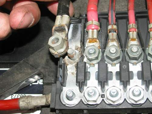

Checke erstmal die Verteilerleister über der Batterie, dort rauchen gern die Verbindungen ab, sorgen für erhöhten Widerstand, es wird heiß, und schmort dort gern so einiges weg.
(bei dem aktuellen Wetter ist dies sehr wahrscheinlich)
Wenn du das getan hast, melde dich nochmal.

Img-3954
@das-markus schrieb am 24. August 2016 um 19:43:00 Uhr:
Scheint alles in Ordnung zu sein und keinerlei Verschmutzung zu Finden, ist mit einem Kunststoff Ding um hüllt. Die Batterie hat 54 ah falls das eine Rolle spielen sollte, die leuchte an sich sagt ja nichts über die Batterie sondern ob die geladen wird oder nicht.

Die Leuchte zeigt an, dass ein Vorerregungsstrom fließt. Das sagt dir nichts, ich weiß. Deshalb miss erst mal die Spannung bei laufendem Motor.
Insofern du den kleinen Kasten über der Batterie geöffnet hast, und die Kabel inspiziert hast, OK.
Verschmutzungen sind nicht so wild. Verschmorungen schon eher.
Hast du auch mal die Batteriepole und die Befestigungen kontrolliert?
