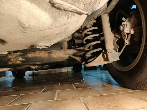

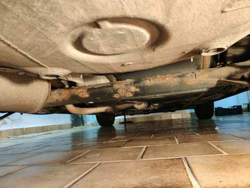

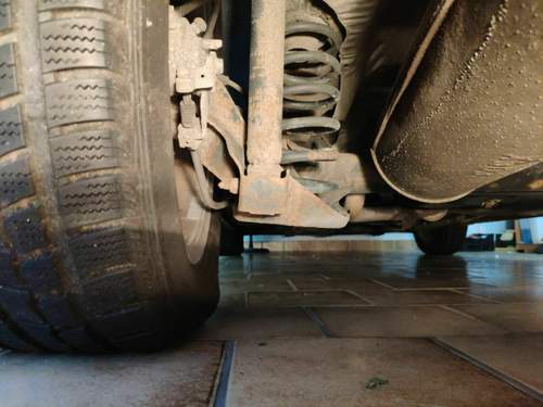

auch ich habe mich für 1100 Eier zum alten Golf 4 Variant 1.4 16v (146Tkm) verleiten lassen. Den habe ich für meinen Vater in Polen gekauft, so dass wenn Reparaturarbeiten anfallen, die Stundensätze etwas anders sind. ;-) Karosserie ist TOP+++. Es hat mich schon verwundert, dass selbst an Ecken und Kanten der Lack wie neu aussieht.
Das Sorgenkind ist die Hinterachse & Co, aber da habe ich schon eine alt-neue im Auge. Schade nur, dass Vorbesitzer aus purer Faulheit NICHS konserviert haben. TÜV hat das Ding bis Dezember, dann wird es umgemeldet.
Oder ist die Hinterachse nur "von außen" verrostet und nach Behandlung wieder ok. Wie sind hier Erfahrungswerte? Was mich wundert: TÜV wurde genau vor einem Jahr hemacht und OHNE einen einzigen Mangel. So schnell kann die Hinterachse doch nicht kaputt gehen. Was meint ihr: machen lassen oder noch abwarten?
Img-20201228
Img-20201228
Img-20201228

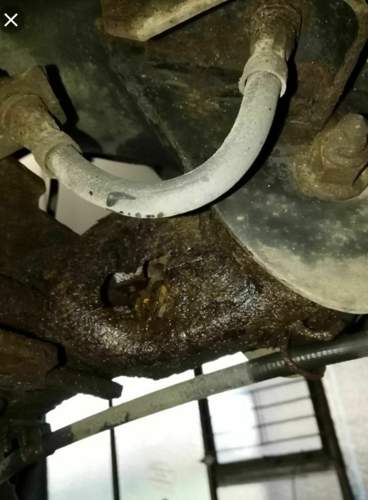

Das sieht undramatisach aus. Die TÜV-relevante Stelle ist direkt hinter dem Schwingenlager. Wenn es da so aussieht wie auf dem Foto, dann ist die Achse Schrott. Du siehst genau die Stelle, an der die TÜVler am liebsten herumstochern
Ha-golf

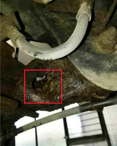

Danke für den SUper-Tipp! Können Sie das mal rot einzeichnen, welche Stelle genau gemeint ist?
Sorry, hab kein Programm für sowas am PC. Du siehst doch den Bremsschlauch. Direkt darunter siehst Du ein Riesenrostloch in der Schwinge, das da nicht hingehört. Von der Konstruktion her ist da ein in etwa bleistiftdickes Loch, was das da soll, weiss ich nicht. Aber genau das rostet unkonserviert vor sich hin und wird irgendwann riesig wie am Foto sichtbar. Das, was am Foto zu sehen ist, ist die Fahrerseite von innen her fotografiert. Also im Bild rechts ist am Auto vorne. Du siehst rechts (also vorne) das Schwingenlager und etwa 8cm dahinter ist diese blöde Sollroststelle. Das war super. Ich war beim Tüv um zu fragen, ob mir einer mal erklären kann, wo diese Stelle ist und genau in dem Moment hatten sie einen total fertigen Golf 4 in der Mangel mit toter Hinterachse, da sagte der vom Tüv: komm mal eben runter in die Grube, ich zeig Dir das, und ich habs gleich fotografiert.
Jetzt habe ich es, mein Monitor ist dunkler eingestellt, erst nach erneutem Hinschauen sehe ich das Loch.
Klar, da kann man leicht klopfen, ob der Ton metallisch ist. Meine Sicht ist von hinten. Ich werde es mir mal genauer anschauen. VIELEN DANK!
Screenshot-20210103
Die vom TÜV stecken in das kleine Loch, was da konstruktiv ist, einen Schraubenzieher rein und hebeln und stochern dann da herum. Wenn es dann knirscht und es wird ein Riesenloch draus, dann war's das mit der neuen Plakette
