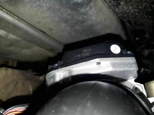

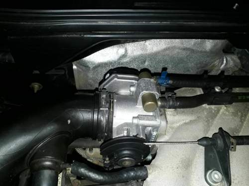

Themenstarteram 11. März 2019 um 14:41
Grade mal gestartet, stand 2 Stunden ist Sofort angesprungen, Drehzahl war Konstant.
Hab mal Bilder der Drosselklappe Angehängt.

@torte_666 schrieb am 11. März 2019 um 13:44:53 Uhr:
Neuen Fehler 00530 Drosselklappensteller/Potentiometer ( G88)
27-00 - Unplausibles Signal
Drosselklappe ist neu
Das sieht man auf deinen Bildern.
Was man auch sieht ist das es sich um eine billig Schrott DK handelt.
Deinen Fehler 00530 mußt du also ernst nehmen und eine neue Original VW DK einbauen.
Dann läuft er!

Themenstarteram 11. März 2019 um 20:03
703703060 ist die Artikelnr.: im Netz finde ich i Pierburg darunter aber auf dem Sticker steht Metzler
