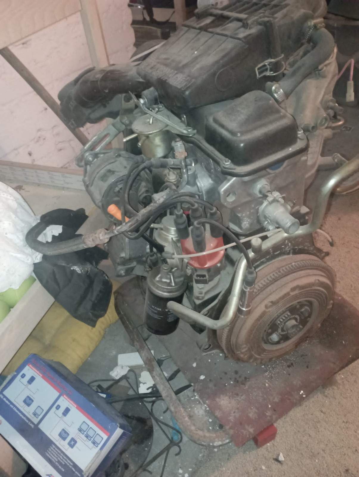

Ich bin neu hier und wollte nach einem guten Rat fragen weil ich einfach nicht mehr weiter weiß
Ich habe für mein Hobby „Autocross“ einen Golf 3 fertig gemacht mit einem 75 ps 1.6 und wollte jetzt auf den 1.6 mit 101 ps „aft“ umsteigen. Steuergerät und Kabelbaum habe ich dafür auch mit übernommen.
Dann habe ich alle Relais umgangen und auf einen eigenen Schalter gelegt.
Ich habe einen Zündfunken
Ich habe Kraftstoffdruck bis zu den Einspritzdüsen aber nur weil ich das selber gelegt habe … (Pin 31 vom motorsteuergerät gibt keine 12 V raus)
Ein Einspritzdüsen haben eine Seite 12v und andere Seite 1,1.. V wo Masse angetaktet werden sollte wenn ich das richtig verstehe.
Die Drosselklappe öffnet sich ein bisschen beim starten
Drehzahsignal und Temperatur Signal und Spannungsversogung für alle anderen Teile habe ich
B72 Erhitzer Sauerstoffsensor habe ich nicht verbaut
Bin 32 vom Steuergerät auf 50 ist nicht verlegt
K46 ist gebrückt also pin 85,86,86a sind somit nicht verlegt
Ist ein Schaltwagen
Obd „kein Fehler im motorsteuergerät“
A5 Kombiintrument nicht verbaut
Keine Tachoeinheit verbaut
Also sind vom Steuergerät pin 32,8,19,10,11,21,20,42,17,31 nicht verlegt
Motor lief vor 2 Tagen noch ohne Probleme
Hab auch Schaltpläne usw falls jemand eine Idee hat würde ich mich freuen
Danke im Voraus

Jetzt startet er garnicht mehr und die Zündkerzen sind trocken wenn ich sie heraus drehe
Der Motor ist nicht so ohne. Liefern die OT-Sensoren ab, es sind zwei. Im Vergleich dazu ist der 75PS ein Bauernmotor. Welcher war das an 75PS? Erst der AEE hat den hohen Kraftstoffdruck, die Monomotronic haben nur 1,4Bar.
Nimm die Düsen raus und prüfe ob die überhaupt angetaktet werden. Für ganz kurz reicht ein Lappen, besser in eine Flasche oder ähnliches spritzen lassen.

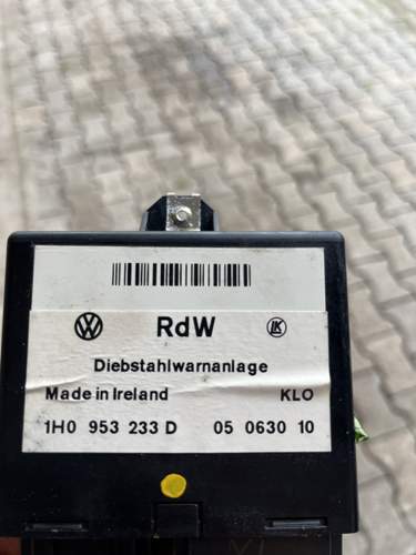

Es könnte auch an einer zusätzlichen Diebstahlsicherung liegen. Hatt der Spende eine?

Ja der Spender hat eine Diebstahl Warnanlage gehabt .. Ich schicke mal ein Bild mit .. kann es damit zusammen hängen ? Im Motorsteuergerät die kein Schaltplan in Verbindung vorgesehen daher habe ich auch keinen und müsste mir den dann besorgen

Ps Alarmanlage ist noch nicht dran suche noch ein Stromlaufplan
