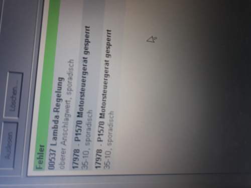

Im Fehlerspeicher stand:
00537 Lambda Regelung oberere Anschlagswert, sporadisch
17978 - P1570 Motorsteuergerät gesperrt 35-10, sporadisch

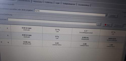

Was ich auch merkwürdig finde, ist das ich beim Auslesen des Messwertblockes der Lambdasonde
keine Veränderung der werte sehe wenn ich Gas geben.
Ich habe mal die Messwerte angehängt und die Fehler

Der Fehler wird von der Wegfahrsperre verursacht.
Probier mal den 2ten Schlüssel.(sofern vorhanden)
Falls die Symptome bleiben,ist sehr wahrscheinlich die Lesespule defekt.

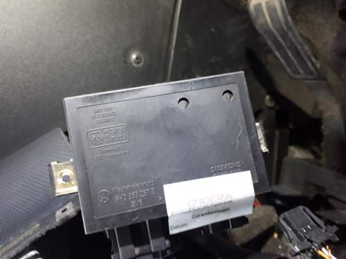

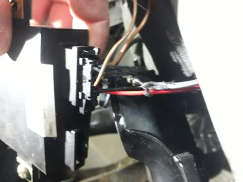

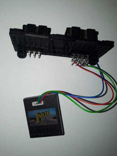

Hab heute mal nach der Wegfahrsperre geschaut und musste feststellen das sie verändert worden ist und das kabel zum Steuergerät auch (siehe Bilder).
Bei dem Stecker zum Steuergerät wurde ein Graues ( sind 2 graue) vom Stecker getrennt und mit dem anderen verbunden.
Jemand evtl Erfahrung mit so einem Emulator von Carlabimmo was ein mist, möchte gar nicht wissen was im Steuergerät noch geändert worden ist.
Das Kabel der Lesespule ist nicht Angeschlossen, würde ja auch nichts bringen da im Steuergerät ja nichts mehr drin ist bis auf dem Emulator.

Rauswerfen-->ab in den Schrott mit dem Ding.
Unterbrochene Kabel wieder verbinden. Fertig!
