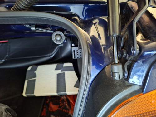

Hallo, mein Kofferraumschloß Golf 3/4 Cabrio öffnet sich nicht mehr.
Der Schlüssel hat keine Funktion mehr,es gibt keinen Widerstand, ich bekomme die Kiste nicht auf.
Irgendwo habe ich gelesen, daß man die rechte Rückleuchte zetrümmern muß um den Seilzug zu betätigen der die hintere Rückenlehne entriegelt.
Und dann ? wie bekomme ich dann den Kofferraum wieder auf?
Gibt es eine Prallwand hinter der Rückenlehne?
Hat irgendwer eine bessere Idee?
Wo sitzt der Riegel der Rückenlehne? kann man dem nicht anders beikommen?
Gibt es eine Explosionszeichnung hierüber? oder Fotos aus Kofferraum
Wie machen das Werkstätten?
HAt wer nen guten Werkstatt-Tip für Berlin u/o Umgebung?
Was kostet ein neues Schloß oder repariert man es?
Vorab besten Dank für Hilfe Tips, denn zur Zeit binich etwas ratlos

Der Öffnungsknop sitzt rechts, daher haben ja auch einige vorgeschlagen das Rücklicht zu zertrümmern. siehe Datei

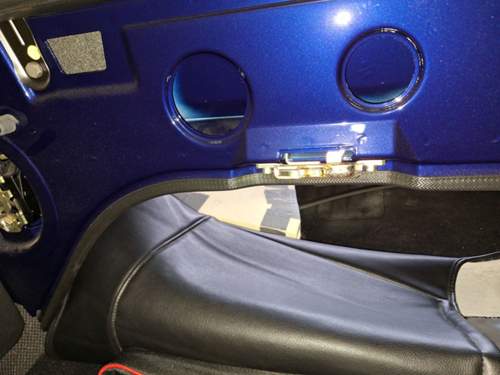

Habe mir den Entriegelungsknopf im Kofferaum angeschaut. In der Tat könnte man an den Knopf herankommen, wenn man das rechte Rücklicht zerstört, siehe Foto. Dabei aber vorher die Batterie abklemmen, da die Kabel und Lampenfassungen zerstört werden. Anderfalls ist die Gefahr eines Kurzschlusses sehr groß.
Ich würde es aber erst mit dem Ausbau der Rücksitzfläche probieren, sind nur 2 Schrauben. Dann würde ich versuchen, an die Schrauben der Lehne ranzukommen, die an der Seite sitzen, siehe Pfeil.

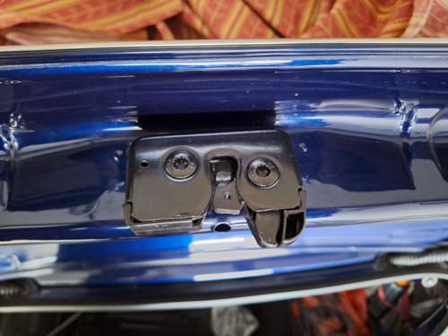

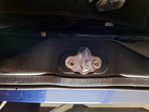

Top, vielen Dank für die Fotos, sehen gut aus.
Nebenbei angemerkt, ne geile Farbe, meiner ist "nur" schwarz.
Bild 2 und 3 kann ichnicht ganz zuordnen.
Ist die Rückenlehne mit 2 Schlössern verbunden?
Und der Rigel ist in der R-Lehne und greift in die Schlösser der Querverstrebung ein?
Dann nutzt ja eigentlich der Ausbau der R- Lehne auch nichts, weil die beiden Riegel ja die Sitzbank nicht umklappen lassen. Aber in das blech könnte man ja evtl zwei löcher machen und dann entriegeln?

Bild 2 und 3 zeigen dasselbe Schloß am Verstärkungsblech in der Mitte hinter der der Rückenlehne, nur aus anderer Perspektive. Es gibt nur 1 Schloß in der Mitte.
An das Blech kommt man nur ran, wenn die Rückenlehne umgeklappt ist. Solange sie hochgeklappt ist, kommt man nicht ran. Außerdem müßte man den Entriegelungsknopf nach hinten rausziehen, das wird von vorn kaum gehen.
Der Ausbau der Rückenlehne müßte helfen können, da man dann in den Kofferraum kommen könnte und so direkt an das Kofferraumschloß rankommen müßte.

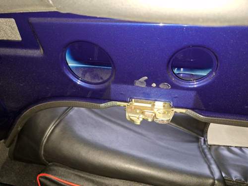

So Rückenlehne habe ich geöffnet bekommen, gleich den Mittelsteg fürs Schloß demontiert.

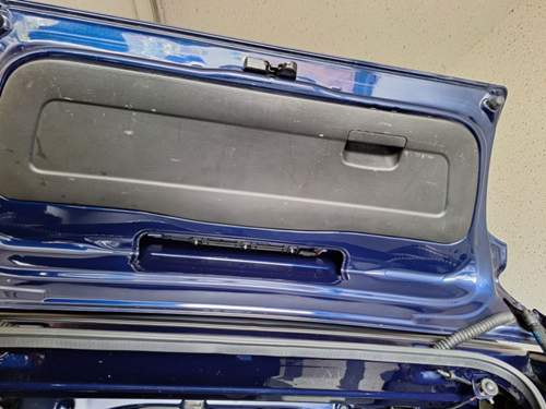

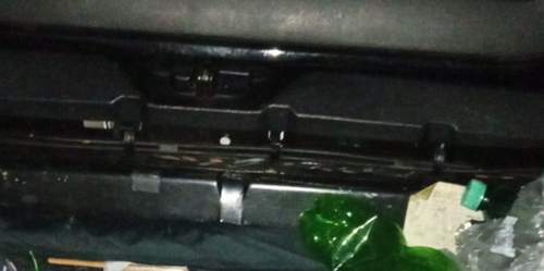

Wie bekomme ich jetzt am einfachsten die Klappe auf?
Muß ich wirklich durchrobben, ganz schön klein für nen dicken älteren Mann, die Plastikverkleidung abnehmen und dann am Gestänge ziehen bis es auf geht?
Ist die Plastikverkleidung nicht eingeklemmt ?
Löst man die Plastiknappel der Plastikverkleidung vorher mit dem Schraubenzieher oder mit der gesamten Verkleidung?

Das Kofferaumschloß am Deckel deckt nach meiner Bewertung das Gegenstück (Schließblech) an der Karosserie im geschlossenen Zustand ab. Also kommt man nicht an die Schrauben ran. Daher wird nichts anderes übrig bleiben, als die Innenverkleidung der Klappe abzubauen, um so an das Schloß von Innen heranzukommen. Die Verkleidung ist mit nur einer Schraube innerhalb der Griffmulde angeschraubt, alles andere rundherum sind Clips.

Na ich habe etstmal den Querriegel an der Rücksitzlehne entfernt. Die Gurte halten das ja allein.
Der Griff m Innenraum ermöglicht jedem den Zugang zum Kofferraum bei geöffnetem Verdeck.
Ich wollte mich von meinem Rücklicht nicht trennen, bin daher von oben in der Ablage an den Seilzug, das vermutet niemand, dass unterm Teppich ne Aussparung ist und im geöffnetem Zustand ist das Verdeck drauf.
