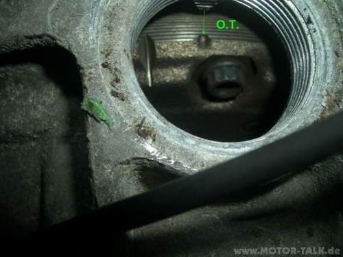

Bild2. - Grünen Stopfen rausdrehen. Um die KW Markierung zu sehn.

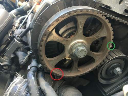

in dem von Arnimon hochgeladenen ZR_AAM.pdf sind ja zwei Zeichnungen mit jeweils unterschiedlichen Markierungen abgebildet (O T und Körnerschlag), von denen ich annehme, dass sie beide zu einer Abfolge von Anweisungsschritten gehören. Wenn ich das vom TE hochgeladene Foto so betrachte, sind auf seinem Nockenwellenrad beide Markierungen vorhanden, im roten Kreis OT und im grünen Kreis ein Körnerschlag.
(s. anl. Foto)
Vielleicht verwirrt das nicht nur mich, sondern auch den TE. Könnte das jemand nochmal aufklären.

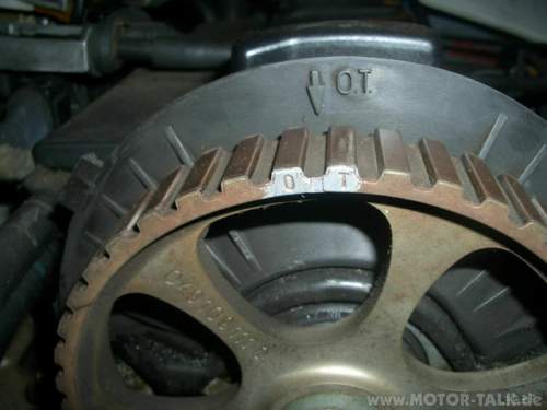

du wirst es nicht glauben es sind sogar 3 markierungen.
"049 109 111 C" Zahnriemenscheibe
1. O T - O.T. Stellung Nockenwelle zur Plastikabdeckung oben.
2. Körnerpunkt auf der Rückseite! - Stellt man auf Planfläche Ventildeckeldichtung, ergibt O.T.
3. Körnerpunkt Vorne - ist für die Zwischenwelle (selbe Zahnscheibe NW / ZW)
Das Ding ist mehrere Jahrzehnte alt und wurde in zig Motoren verbaut.
Wuerd nicht wunderen wenn es auch andere Pfeile bei anderen Motoren gibt.
Also nur die benutzen die auch fuer den MKB vorgesehen!
Ich komme mit den schwarz weis Bildern klar nur die Anmerkung an den Seiten iretieren mich da ich nur so ein billiger Hobby schraubet bin und ich noch keine Ahnung von allem habe🙁 ich habe niemanden in der Familie der sich auskennt mit Autos und daher Google ich meist nur leider sind da selbe symtome beschrieben die wie ich sie habe aber nie passend zu meinen Probleme daher muss ich 10 mal nachfragen was ich hier mache ein großer Fehler war das ich den Zahnriemen runter gemacht habe obwohl ich das nie musste nun will ich das wieder richtig machen sonst muss ich leider in die Werkstatt aber da bezahlst du dich blöd und deswegen will ich es selber machen. Aber zurück zum Problem das 2. Bild wo finde ich das ich kann es nicht erkennen
oben auf dem getriebe, gruene "schraube"
koennte schwer zu loesen sein.
im 5 gang auto schieben (zuendkerzen raus geht leichter)
damit kannste die kurbelwelle auf die markierung drehen.
dann kontrollierste Nockenwelle ob sie richtig steht...
wenn nicht, riemen loesen ...
NW verdrehen bis es passt.

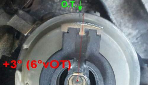

jetzt oeffneste verteiler....
zwischenwelle verdrehen bis die mitte vom Finger auf markierung steht.
riemen spannen.
das war die grundeinstellung!
ansonsten unten am verteiler schraube loesen und verteiler drehen bis ...
der finger ca. 1,8mm = 3° rechts von der markierung steht, damit der zuendzeitpunkt passt. (lowbudget)
aber 100% bekommt mans so nicht hin, wegen dem Spiel den die ganzen Teile haben.
100% bekommste "nur" in der Werkstatt hin.

Das 2. Bild vom Psycho Dad zeigt die Markierungen auf der Schwungscheibe, dazu den Stopfen von der Kupplungsglocke ( direkt hinten am Motor zum Übergang Getriebe ) abnehmen und drehen bis du die Markierungen siehst
