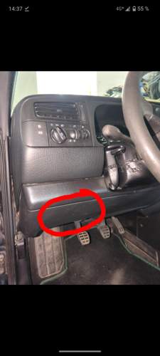

Hallo Zusammen,
in 10% der Fälle springt mein Golf 3 Cabrio nicht an.
Ich mache Zündung an und wenn ich drehe der Schlüssel weiter, passiert nix. Also der Anlasser geht nicht an.
Ich muss dann nur einmal hier unten links mit der Hand klopfen und dann funktioniert (siehe Bild).
Ist ein Relais kaputt?
Vielen Dank vorab.
Freundliche Grüsse

Ja aber wenn das wäre würde die Benzinpumpe nicht summen oder? Bei mir macht die Benzinpumpe auf jedenfalls dieses Geräusch wenn die Zündung an ist. Wenn ich der Schlüssel weiterdrehe passiert zu 10% der Fälle nix, bis ich mit meiner Hand einen Schlag gebe.
@Bordor schrieb am 7. Juli 2025 um 07:20:24 Uhr:

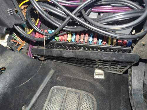

Ich hätte ja gesagt, dass ein Problem mit dem Anlasser hast. Es kann ja durchaus mal vorkommen, dass z.B. der Magnetschalter hängt. Eine probates Mittel, diese Blockade zu lösen, wäre mit einem Hämmerchen o.ä. auf den Magentschalter zu klopfen.
Aber in dem Falle würde mich wundern, dass sich solche eine Blockade mit einem Schlag auf die Zentralelektrik lösen liesse.

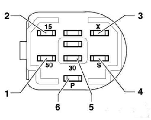

Könnte es sein, dass dein Zünd-Anlass-Schalter einen weg hat? Evtl. ist dein Schlag nach "links unten" ja so kräftig, dass sich die Schockwellen bis in den ZAS ausbreiten.
Das wäre auch meine Vermutung.
Wird wohl der Kontakt 50 am Magnetschalter sein, der sporadisch keinen Strom vom Zündanlassschalter (ZAS) bekommt - d.h. Verschleiß der Kontakte im ZAS, der erneuert werden sollte.
(Dazu muss der Airbag raus, das Lenkrad ab, die Zwischenhülse ab und dann das ganze Zündschloss raus, um an die kleine Schraube zu kommen, die den ZAS im Zündschloss hält.)
Zur Bestätigung des Verdachts einfach in einem dieser 10%-Fälle ein Hilfskabel am Batterie-Pluspol anklemmen und das andere Ende kurz mit dem Kontakt 50 (dünnes Kabel) am Magnetschalter verbinden.
