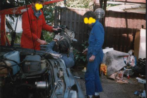

Je nach dem, wo, und mit welcher Ausstattung man es macht. Vor meiner Garagenauffahrt auch schon paarmal, aber Werkstatt mit Hebebühne ist natürlich besser. Hier mit so einem Motorkran, hab aber noch ein steckbares Dreibein, wo in der Mitte ein Flaschenzug eingehängt wird. Motor wird komplett mit Getriebe rausgenommen. Aber soweit ist es ja noch nicht. Ach ja, Kiste Bier für die Mithelfer sollte auch bereitstehen.🙂

@tommel1960 schrieb am 16. Februar 2023 um 19:20:00 Uhr:
Wieviel zeit rechnet man da ungefähr ein ? 1 zu 1 Tausch mit Bühne und ein KFZ Lehrling und 1 Vollidiot mit einem 2er Golf (Mich)
Geht sich das an einem Wochende aus ?
