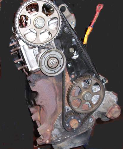

Grundsätzlich wäre OT egal. Weil Du ja den Motor nicht drehst und auch den Riemen nicht abnimmst. man dreht halt den Zapfen an der Pumpe so lange, bis die Pumpe beim einsetzen rein flutscht. Wenn man markiert, dann macht OT Kurbelwelle und Verteilermarke (Finger zum Gehäuse) Sinn. Schau mal nach, ob der Verteiler nach oben gerutscht ist. Ansonsten wüsste ich gar nicht, wie die Pumpe jemals rein passen könnte. Wenn die Nut nicht passt.

Bevor ich die Ölwanne abbaue, erst den Verteiler rausnehmen. Motor per Hand durchdrehen, ob der Antrieb mit dreht. Genaueres erkläre ich/wir Dir.
So gesehen, ein einfacher Zahnriemenmotor, der es aber (durch die Zwischenwelle) in sich hat. Wird sogar heute noch zur Prüfung für zukünftige KFZ Gesellen verwendet.
