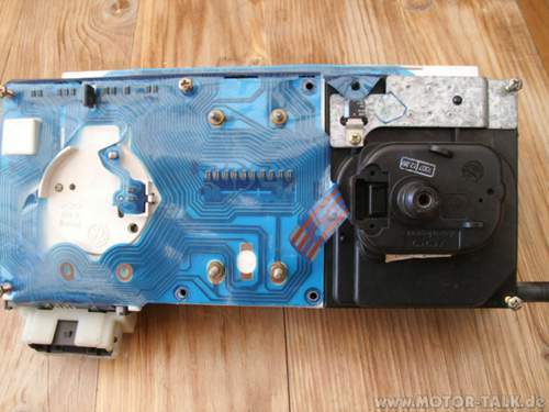

Ansonsten muss ich den Tacho aus ausbauen und schaun ob hinten bei der Temperarurnadel was ist.
Was an der Armatur mal kaputt geht, ist der sogenannte Spannungskonstannter (TCA 700 Y). Der gleicht Spannunngschwankunken im Bordnetz aus, damit Tank und Temperaturanzeige nicht stark schwanken. Dann würde auch die Tankanzeige mal Voll, mal Halb anzeigen.
Hat die Bauform eines Leistungstransistor.
Gut, dass du die Teilenummer postest. Bei mir spinnt momentan die Tankanzeige.
Wobei mich die Preise gerade echt vom Hocker hauen ($10+Versand ich glaube meine Gebaehrmutter humpelt!). Man soll auch den deutlich billigeren LM7810 nehmen können, nur den muss man genau umdrehen (andere Pinbelegung) und mit einer Unterlegscheibe befestigen.
