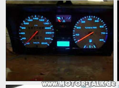

würde gerne wissen wie ihr evtl. das geschaft habt den Tacho komplett zu durchleuchten.
Oder den Tacho auf Leuchtnadeln umgebaut habt und das Gewicht vermittelt habt da das ja nur mittels Feder und keinem Stellmotor bewegt wird.
Wie auf dem Bild währe das schon schick.
Über Hilfreiche Tips oder einer Anleitung würde ich mich freuen Danke

Könnten Plasmatachoscheiben sein, meinst ja wegen den beleuchteten Ziffern mit "komplett zu durchleuchten" oder?
Zeiger, da hab ich mal ein Tut gelesen, ist aber schon länger her, ich glaub man konnte da einen aus einem Fremdauto einbauen, man musste glaub nur bissel die Bohrung vom Zeiger vergrößern, musst mal googlen :>
War von hier von MT oder DW.
Könnte auch sein das da nur mit UV-Leds gearbeitet worden ist und der "nur" Zeiger lackiert ist.
Schau mal nach den Beiträgen von Himeno, die hat das damals gemacht 😉
Plasmascheiben sind's eher nicht da die Tank u Wasser Anzeige mit leuchtet und die sind ja Fest am Bauteil verbunden.
Uv könnte sein wobei ich das auch nicht glaube da Tank u Wasser gut sichtbar ausgeleuchtet werden, und die Zahlen so schön genau nach zu Pinseln scheint mir schwer vorstellbar.
Im Netz habe ich eine Anleitung für DZM und Km/h gefunden jedoch nichts zwecks Durchleuchtung der Ziffern.
Himeno werde ich mal anschreiben.
Ui, ich hab da was verwechselt, meinte eventuell Schwarzlicht nicht UV, wobei UV ja auch einen Möglichkeit ist.

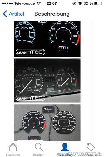

Wegen der Plasma Scheiben, bei ebay und einem Shop werden ja auch die "Cover" von Tank und Temperatur mitgeliefert, ob diese ebenfalls elektrisch angeschlossen sind kann ich so jetzt nicht sagen,
Wenns angeschlossen wird würds dann auch mitleuchten.
Hab mich aber damit nicht näher beschäftigt.
Ja hab Himano erreicht, mit nem Link zu den Plasma Dingern, schaut wie auf dem Bild aus.

Mal was offtopic, habe vor einem ABF in NZ zu hängen und bräuchte da wohl 260 Tacho Scheiben geht das wenn ich mir die Plasma mit 260kmh hole oder muss das der bestimmte Zähler mit Wegstreckenzahl sein?
Die Uhr/MFA wird mit einer farblosen Birne angestrahlt und durch eine Farbfolie bekommt sie ihre Farbe.
Musst schauen wie die Folie wechselst.
Tachoscheibe, da muss das KI zum Motor/Getriebe auf 260km Anzeige ausgelegt sein, nur wenn die Ansich 260 hat und die Plasma Scheibe genau so ausgelegt ist bzgl abstände von Ziffern etc passt es.
Kannst nich auf ein 200km/h KI eine 260 Scheibe druff machen.
Aber wenn noch keinen 260km/h drin hast brauchste einen, und das mit der passenden wegstreckenzahl.
Weiss nur nicht ob die 260 tachos andere wsz haben wie die kleineren.
Also brauche ich so oder so den kompletten Motor/Mechanik vom Tacho mit Wsz und Scheiben?
Hat da zufällig jemand noch ein Element bis 260 oder gibt's da nen Trick?

Was du suchst bekommst du hier: http://www.ebay.de/.../201230345905?...
Ja klasse!!!!
Vielen Dank das hilft mir schon sehr weiter.
Kost zwar fast soviel wie nen Ganzer 16v Tacho aber Bombe.
Habe auch schon dran gedacht den GT Tacho zb mit Plasma Zifferscheiben zu bestücken und die einem Tacho Justierer anpassen zu lassen Zwecks Genauer Anzeige der Geschwindigkeit.
Also der 300 fällt meiner Recherche nach raus, wenn du unbedingt Plasma haben möchtest,
die gängigen Plasma's die ich gefunden haben waren entweder 220er oder 260er, 300 hab ich nicht gefunden was aber nicht heisst das es keine gibt.
