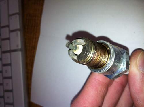

Versuche mich mal wieder an meinem geliebten Golf. Nachdem er nun den Austauschmotor erhalten hat, möchte ich mich nun einem Ruckel-Problem widmen.
Und zwar habe ich folgendes Fehlerbild:
Ich würde sagen, dass es temperaturunabhängig ist.
Ich fahre generell recht untertourig und da fällt das Ruckeln beim Beschleunigen am ehesten auf. Manchmal verschluckt er sich auch etwas beim Gasgeben oder Wegnehmen. Wenn ich mit höherer Drehzahl ordentlich beschleunige, merke ich das Ruckeln noch gaaanz leicht. Auf der Autobahn fährt der Wagen eigentlich ganz normal. Max GEschwindigkeit, die ich erreicht habe waren 175 lt. Tacho.
Was mir noch aufgefallen ist, dass sporadisch die Tempanzeige nicht recht funktioniert. der Zeiger bewegt sich zwar, erreicht aber nie die Mittelstellung. Keine Ahnung ob das in einem Zusammenhang zu dem Ruckeln stehen kann.
Desweiteren habe ich bereits die Verzeilerkappe und den Finger gewechselt. Beides Markenware vom Freundlichen.
Ich würde sagen, das Ruckeln war auch vor dem Motortausch vorhanden. Nur kann es trotzdem mit der Zündung zusammenhängen? Wir haben den Zündverteiler nur ausgebaut und dann ohne erneutes Einstellen wieder eingebaut.

Habe am WE mal die Zündkerzen ausgewechselt. Habe mal nen paar Fotos von den alten angehängt. Vllt sieht da ja jemand ne Unregelmäßigkeit, die auf evtl. Verbrennungsprobleme hindeuten könnte.

Ich würde da als Kandidaten mal das Drossel klappen Poti Prüfen. Soweit ich weiß hat der RP das DK - Poti als einzigstes zur Lasterkennung..
Am besten wäre das mit einer Rauschprüfung zu überprüfen.. Aber ich vermute mal das du kein Oszilloskop hast.. Man kann das zwar auch mit nen Multimeter messen aber das ist oft sehr ungenau.. Aber besser als nichts.. 😉
Liste bitte auch nochmal genau auf was du bisher gemacht/gewechselt hast. Weil vieles unklar ist ob du das vorgeschlagene schon geprüft hast oder nicht.
Die Kerzen sehen soweit ganz gut aus. Weiss/Grau ist heut zu tage i.o.

Okay was hab ich nun schon gemacht oder machen lassen:
- Überprüfen der Lambdasonde beim Boschdienst. Laut deren Aussage sind die Werte in Ordnung
- Zündung ebenfalls eingedellt 8,2° v. OT also i.O.
- blauer Temperaturfühler getauscht. Aber gegen einen gebrauchten. Hat sich aber nichts geändert. weder noch schlechten noch zum guten
- benzinfilter getauscht
-zündverteilerkappe inkl. läufer getauscht. kappe von bosch. läufer von Beru. Hat sich aber auch nichts verändert.
-drosselklappensteller letztes jahr. aber nicht in diesem zusammenhang.
- undruckschläuche sollen laut georg aus dem forum alle in ordnung sein.
- mono flansch auch i.O.
- KLR abgesteckt. keine veränderung der Lage
Ich denke das wäre soweit alles, was ich gemacht habe. Daher probier ichs nun mit den Zündkabeln.
