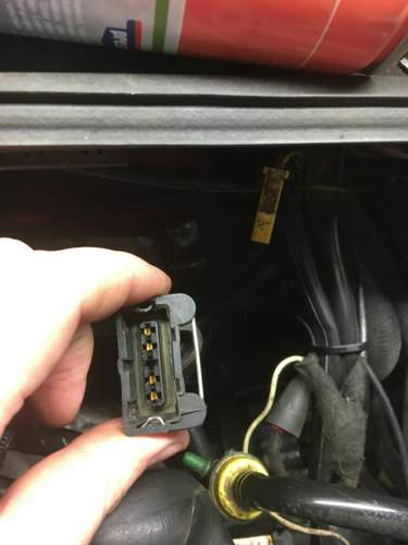

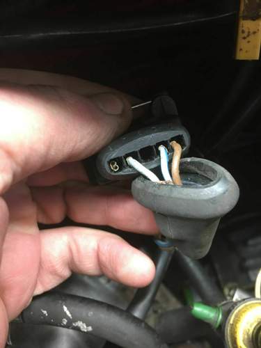

Hast Du alle Stecker an der Mono geprüft? Mir ist am Potistecker unter der Kappe ein Kabel ausgerissen. Lief wie n Sack Nüsse.
Wenn er im Standgas jedoch normal läuft, dürfte jedoch alles korrekt eingestellt sein. Unterdruckschläuche sind wohl auch schon neu? Verteilerfinger mal geprüft? Mir ist mal einer aus der Führung gebrochen.
Schlussendlich kann es auch die Benzinpumpe sein, das würde ich jedoch als Letztes in Betracht ziehen. Irgendwo zündet oder spritzt er nicht richtig ein. Also ALLE Kontakte und Kabellitzen stück für stück prüfen.
Noch was: Wie sehen die Kerzen aktuell aus? Evtl. weisse Ablagerungen?
Seit dem ich den Vergaserflansch gewechselt habe, folgende Symptome:
Fahrzeug läuft ca ab 2500 Umdrehungen normal, jedoch vom Standgas bis 2500 Umdrehungen Ruckeln, eine Art Zündaussetzer.
Im Stand jetzt auch wieder unruhig, Drehzahl schwankt.
Wenn das Fahrzeug längere Zeit im Stand läuft, ist die Gasannahe noch schlechter, als ob das Fahrzeug zu viel Benzin hätte.
Hinzu kommt, das es aus dem Auspuffrohr unangemessen qualmt und stinkt.
Nochmals Fehler ausgelesen, wenn ich es richtig Entziffern konnte 1-1-1-1.
Die Kerzen hatten eher schwarze Ablagerungen.
Okay. Prüfe bitte ALLE Kabel an dem schwarzen Poti Stecker. Mit dem vergaserflansch hat das wohl nix zu tun. Eher damit, dass du die Elektrik "bewegt" hast.
Anbei siehst Du, was ich meine. Wenn da nur ein Kabel nur noch halb drinnen hängt oder ganz ab ist, dreht er völlig ab.
Braunen Stecker bitte auch. Ebenso leerlaufstecker
