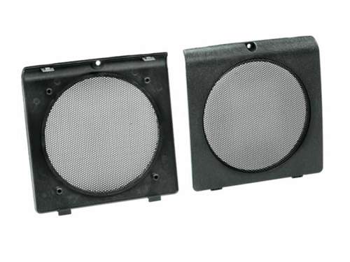

Da dort auch nur Klappfächer in der Tür sind - mit welchen Schrauben werden die Lautsprecher an den vier Löchern der Abdeckung befestigt? Müssen doch super kurz sein, wenn man sie von hinten eindrehen soll???
Abdeckung
Da werden so Blechmuttern drauf gedreht. Das müssen auch die richtigen sein, sonst bricht man die Dome ab. Original kommt zwischen Lautsprecher und Blechmutter noch eine ganz dicke Gummischeibe.
Werden mit Blechmuttern befestigt und nicht mit Schrauben wie es hier im Forum bereits erklärt wurde...
Wie ist das eigentlich heutzutage mit dem Führerschein? Muss man da keine Prüfung mehr bestehen? Bekommt man den jetzt einfach so aus Mitleid??
Die Blechmuttern kommen nur auf die Original VW Blenden. Bei den Zubehörblenden sind es eigentlich immer kleine Blechschrauben (soweit mir bekannt)
Themenstarteram 4. März 2021 um 21:41
@kika-gt schrieb am 4. März 2021 um 22:00:59 Uhr:
Sieht für mich auch so aus, siehe Bilder.
Also, dass man dann in die schwarzen Zylinder reinschraubt. Da sie aus Plastik sind schätze ich mal, dass es Gewindeschrauben sein müssen - also stumpfe?
Weißt du zufällig welche Schrauben genau? :)
Müssten dann ja kurze, relativ dünne Gewindeschrauben sein.
M3 oder so?
Nein, keine Feingewindeschrauben, sondern Blechschrauben (wie Holzschrauben nur halt wie der Name schon sagt Blechschrauben - Grobgewinde) 3x10 oder 3x16 (genau weiß ich das auch nicht mehr - ist schon zu lange her).
