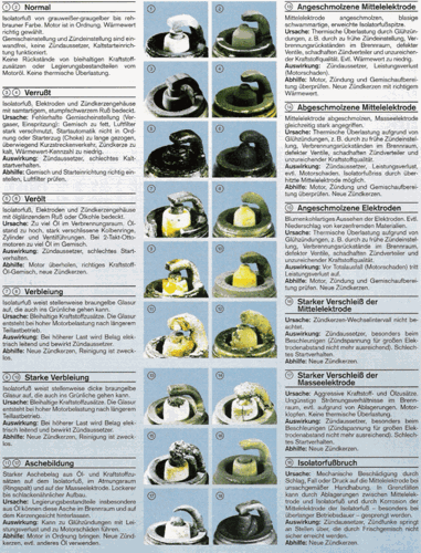

wir haben ein Problem mit unseren Golf 2 NZ Kat Motor. Wir haben ihn gekauft wo leider viel zu viel öl drin war er lief auch echt bescheiden start Probleme sowie Drehzahl Schwankungen und somit geht er sogar manchmal aus während der Fahrt wenn man kupplung tretet. Dann hab ich erstmal ein Öl wechsel gemacht und neue Zündkerzen und Verteilerkappe eingebaut. Mit den neuen Zündkerzen startet er nun im kalten Motor sofort ohne Gas geben dank denn neuen Zündkerzen. Leider nach einer gewissen zeit bei Kurzstrecken sind die neuen Zündkerzen wieder schwarz und voller Ruß (sind erst 150km gefahren) und geht auch mal wieder ganz spontan ruhig aus wenn man an einer Ampel hält. Am Start rußt er auch ziemlich viel und verbraucht leider auch sehr viel Benzin. Blauen Temperatur Fühler hab ich gemessen und die werde stimmen laut Diagramm. Was kann da noch mit sein?
Das könnte einiges sein!
Wenn die Zündkerzen schwarz sind, bekommt der Motor zu fettes Gemisch.
Der NZ-Motor reagiert empfindlich auf undichte Unterdruckschläuche (Falschluft).
Diese kleinen Unterdruckschläuche (Gewebeverbindungen) überprüfen, am besten ersetzen.
Dann auch mal die Kurbelgehäuseentlüftung überprüfen, ob auch dort noch alles dicht ist (Gummischläuche).
Ich würde trotzdem den blauen Temperaturgeber erneuern......
Hier mal ein Foto mit den farblich markierten Unterdruckschläuchen mit den Gewebeverbindungen.
Kennzeichnung-kleine-u-schlaeuche
Zuendkerzenbild

Sicher, dass der einfach noch nicht das ganze restliche Öl verbrannt hat?
Schwarze Kerzen sind auch ein Indiz für Öl im Gemisch.

Zuendkerzenbilder-4286831190628677988

Also öl verschmiert sind sie nicht sind nur verust. Genau das Verbindung stück war ein loch drin. Das habe ich erstmal Iso band rumgewickelt. Damit es zum testen dicht ist. Keine Veränderung. Ja Öldruck lass ich mal messen.
