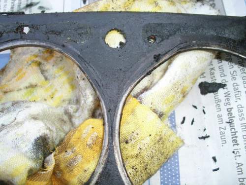

Braucht man bei einem Golf2 nicht. Wenn der entlüftet ist und der sein Kühlwasser bei geschlossenem Ausgleichsbehälter bei sich behalten kann (blauer Deckel), kann man sich den Test schenken. Wenn die KD zwischen Wasserkanal und Brennraum durch ist, hat man idR einen prima Springbrunnen im Behälter.
Bei der Kopfdichtung von diesem Corsa war es der Fall. Deckel auf, sprudelte sofort über. Außerdem wurde der Motor heiß, lief auf 3 Töpfen, Wasserverbrauch, und qualmte weiß. Kopf und Block abgeschmirgelt, Lineal rübergehalten und gut. Hier ist es aber eindeutig die morsche Dichtung gewesen.
