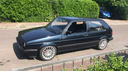

Bin durch Zufall auf dieses Thema nochmal gestoßen und habe vor 2 Jahren ganz vergessen mich abschließend zu melden !!
Hier der Golf komplett fertig nach 2 Jahren.
Lg
