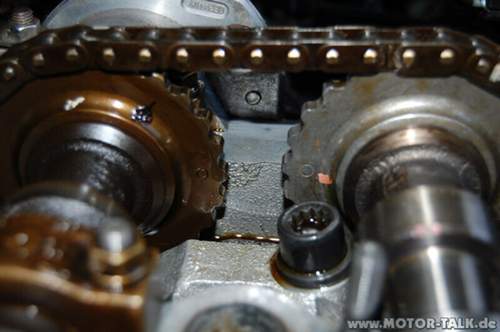

SO , hab ein Bild gefunden wo man die Nocken bei OT komplett sehen kann !
Was ham da jetzt noch die Pfeile zu bedeuten und zeichne mal doch noch die Punkte von den Nockenrädern rein wie die zueinander stehen?^^
Die Pfeile waren nur ein Hinweis auf den Lagerbock , weil die Einlassnocke nicht richtig im Lager drin saß !
Die Punkte sollten eigentlich zueinander stehen , ich kann da nix einzeichnen , hab keinen Rotstift ! 😁

Wurden die Markierungen überhaupt vor dem zerlegen überprüft ob die passen ?
Da braucht nur einer am Kettenrad rumgefummelt haben und das wie falsch wieder eingesetzt haben und schon stimmt das nicht mehr mit den Markierungen , dann wurde das einfach so passend gedreht das der Motor lief und bei verkauf schön brav schnauze halten , fertig !
Bleib bei meiner Aussage , Auslassnocke stimmt nicht !
Um mal auf den Zug aufzspringen mit dem Vorbesitzer:
vieleicht hat der schon probiert mit den Nocken mehr leistung rauszukitzeln ,kann es vieleicht sein das ,das nicht die Orgis sind ,also eine Orgi und ne andere vom anderem Motordie nicht aufeinander Abgestimmt sind,das könnte dan passen das die o.Mackierung zueinander stimmen aber nicht die OT stellung der Nocke selber.
Gibt ja Leute die die Auslasswelle lassen und ne andere Auslasswell abflexen und so verdrehen das er läuft dan läuft er zwar nicht Optimal aber er läuft und dan stimmen naturlich auch die Mackierungen der Wellen zueinander nicht mehr,hoffe das war Verständlich.
Mess mal bitte die gesamthöhe der Einlassnocke,vieleicht ist es wirklich eine Umgebaute Auslasswelle, wenn ich mich nicht teusche sollte die Ausslasnocke 2mm höher sein als die Einlassseite,sind sie gleichhoch weist woran es liegen könnte.
Ich behaupte mal das zu 99% das Kettenrad von der Auslasswelle mal ab war , so wie die Markierung steht , würde die nicht mal als Einlassnocke funktionieren , weil die dann um 180° verdreht wäre und genau nach unten zeigen würde wenn wieder die Markierung zum einstellen genutzt würde und das wäre genauso falsch !
