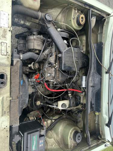

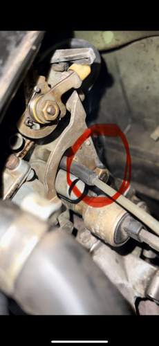

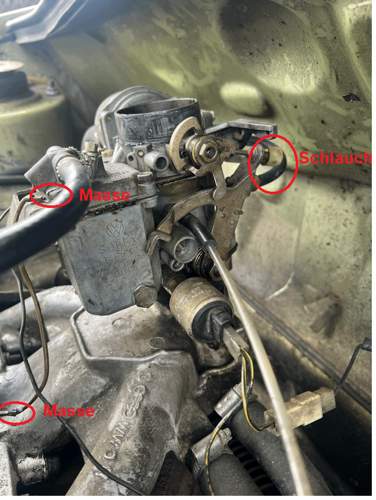

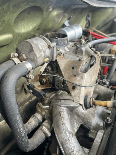

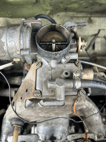

anbei ein paar Fotos.
Die Welle der Drosselklappe scheint kein Spiel zu haben. Die Welle des Verteilers hingegen schon. Ich kann die Welle axial bewegen. Radial hat sie auch etwas Spiel, jedoch deutlich weniger. Wenn der Unterbrecher maximal geöffnet ist, kann ich den Abstand mit dem Wellenspiel etwas vergrößern.
Den Abstand kann ich erst kommende Woche kontrollieren. Ich habe mir soeben eine Fühlerlehre bestellt, kann man immer gebrauchen.
Wenn ich die Unterdruckdose am Verteiler mit Unterdruck beaufschlage, verdreht sich auch die Platte, sollte somit auch i.O. sein.
Der Unterbrecher hat sich auch noch nicht in die Nockenwelle des Verteilers eingearbeitet.

Ich habe heute mal an der Gemischschraube des Vergasers gedreht. Natürlich habe ich mir die vorherige Stelle markiert. Ich habe in Richtung Mager gedreht. Der Motor läuft deutlich besser. Vermutlich wurde in der Vergangenheit viel an den Schrauben umhergedreht, sodass Leerlauf und Gemisch total verstellt sind.
Der Verteiler hat Fliehkraftverstellung, das sollte man nicht mit Wellenspiel verwechseln.

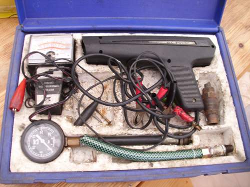

In Drehrichtung vor/zurück darf die Welle sich etwas drehen (Fliehkraftverstellung) . Die Unterdruckverstellung zieht die Grundplatte mit dem Kontakt auf Frühzündung. Kann man am besten mit einer Stroboskoplampe prüfen, falls jemand so etwas noch hat. Dabei wird die Markierung in dem Getriebeloch oben angeblitzt. (Zünd, und Gegenmarkierung) Bei erhöhen der Drehzahl sollte der ZZP gleichmäßig Richtung Früh wandern, Einmal mit, und einmal ohne Unterdruckschlauch. Zuckelt die Markierung hin und her, könnte es dann das Ruckeln sein. Allerdings würde ich die Vergaserfußdichtung mal prüfen, ob da Risse zu sehen sind.
