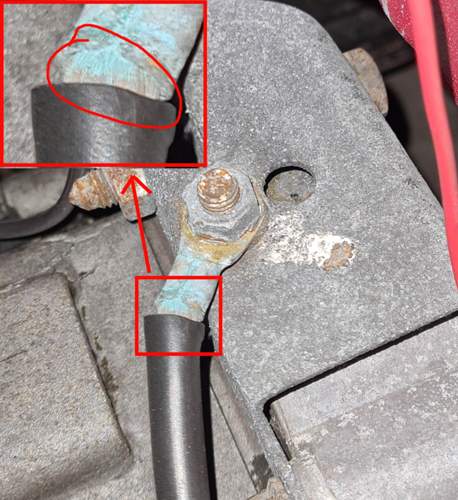

Würde noch das massekabel bzw deren Verbindungen noch prüfen ggf sauber machen.
Beim Automatik kommt man da nicht sooo gut dran...
Vielen Dank für den Tipp. Kannst du auch für doofe noch erklären wie ich das Massekabel finde?

Dem Minus(Masse) Kabel von der Batterie folgen, als erstes sollte es hinter der Batterie einen Schraubverbindung geben und dann sollte es eine weitere am Getriebe bzw Getriebeaufhängung sein, ob sich das bei Automatik unterscheidet weiss ich nicht hab kein Automatik.
Vorab die Batterieanschlüsse von der Batterie trennen, nicht das man aus versehen einen Kurzschluss fabriziert.
Die Verschraubung lösen, mit Schmirgelpapier die Mutter, die Öse und den Grund am Gewinde von Rost, Oxidation bzw Grünspan befreien und wieder zusammen schrauben.
Kann man mit dem Pluskabel am Anlasser auch machen, aber eher neigen die Masse Verbindungen zu Problemen.
Eine Sichtkontrolle, sofern möglich wenns nicht isoliert ist, wäre das Massekabel von Magnetschalter zu Anlasser.
Anbei ein Bild von der Masseverbindung an meinem Schalter am Getriebe. Das was ich Rot markiert sollte man sich nur mal anschauen, da die dort nach der Ösenverpressung oft anfangen zu gammeln. Bei mir ist da grünspan, aber nicht vergammelt.
Getriebe
