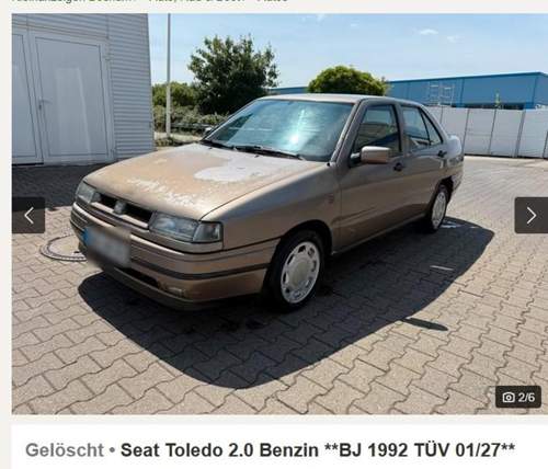

War das dieser Toledo Spender auf Kleinanzeigen ? der hat auch den 2.0 Liter Motor.Baujahr 1992
Hatte den Verkäufer angeschrieben und wollte nur wissen ob die Wagenheber Aufnahmen Vorne (die ovalen runden)und Innen-Schweller rostig sind ?? Habe leider keine Antwort darauf erhalten.......Wenn es das Auto ist , kannst du ja berichten oder Fotos vom Unterboden machen
Mich würde es Interessieren ob das Auto viel Rost hat....kann sein das es auch nocht Gut ist....
Das Foto vom Toledo habe eingefügt
Toledo-1l-2-0-liter
