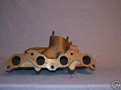

Moinsen will diesen "alten" Thead mal wieder aufleben lassen weil ich mit auch ein G-Kat einbauen wollte. hab da auch nun ein paar ideen nur weiß ich nicht ob das nun alles klappt wie ich das denke.
Würde gerne bei meinem HK erstmal wissen ob da ein anderer Abgaskrümmer vom NZ Passt. denn würde ich von dem die Komplette Abgasanlage holen mit Kat und Lambda. dazu denn das G-Kat System. die Lambda austauschen und den Rest mit dem Steuergerät zusammen bauen.
Wäre meine Idee sinvoll? weil ich wollte meinen Krümmer raus haben da dort ja der Krümmer mit diesem Konus sitzt den ich komischerweise nicht Komplett dicht bekomme.
und was würde mich dieser umbau kosten? oder geht es noch besser und billiger?

@JAno 1989 schrieb am 10. Januar 2016 um 19:04:09 Uhr:
Passt in jedem Fall.
Ist
der Krümme
r
030 129 587 J
den Du auch in fast jedem Polo 86c findest,
z.B. bei Motor :AAU, NZ, AAV, 2G, 3F, HZ, 3F und im Golf 3 mit Motor ABD
Hosenrohr dann vom Golf - NZ
Zum Thema Kat & Co halte ich mich raus 😁
MFG
