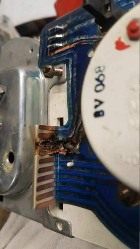

So es wird immer verrückter.
Ich ließ die zündung an , um in der ZE alles durchzulesen.
Dann fiel mir auf das die Zündspule sehr heiss wurde.
ZS getauscht
Zum startversuch direkt 12v an 15 ZS Kontakt.
Verbrannter Geruch im Innenraum.
Leiterplatte des KI also genau des DZM ist durchgeschmort.
1ten Fehler behoben , bei der ZE war der Pin c15 verkohlt. ( schwarzes Kabel zu KLEMME 15 ZS)
Andere ZE eingebaut.
Wieder 12 Volt an KLEMME 15 bei der ZS.
Dann trotzdem springt nicht an.
Ein neues Zündsteuergerät rein.
Nichts.
Einmal Hallgeber ab und angesteckt.
Und er springt an.
Gegentest
Und läuft aber mit allen 3 ZP und allen 3 Zündsteuergeräten.
Also nehm ich an der Hallgeber hat einen wackler oder ( weil die Zspule heiss wurde) das Zstg.
Kann mir jemand erklären warum der DZM bzw die leiterplatte abgefackelt ist ?
Von der ZS KLEMME 1 kommt rt/sch in die ZE.
Von dort wieder raus zum DZM.
Spannung 12 Volt o.k oder nicht ??
Der DZM bekommt ja ein rechteck Signal von der ZS . Kommt das Signal mit ca 12v rein ??
Wenn ja . Fehlende Masse beim KI (Tacho /dzm)
Oder warum brennt das ab ???

Kontakt 1 (rot schwarzes kabel )von der ZS geht in die ZE C15 und von dort bei c11 (glaub ich) Wieder raus und direkt an den 10 poligen Tacho Stecker.
Wäre auch laut Stromlaufplan so.
Spannung liegt 12 Volt (schwankend) an bei laufendem Motor.
Nicht in Ordnung oder schon ?
Anbei ein Bild vom DZM.
Spannungskonstanter ( dreibein) war auch hinüber. Vielleicht war der schuld.
20180517-135604
Hallo
Alles gut....rot/schwarz Klemme 1 Zündspule direkt (Umweg ZE) zum Drehzahlmesser. Ist doch von Haus aus schon so, ist iO.
Ich habe mir vor Jahren einen Zubehördrehzahlmesser im Passat nachgerüstet, auch direkt an die Spule.
Gruß Thomas
O.k Danke.
Bin am Szenario suchen warum die Leiterplatte durch is.
Ob es durch mein überbrücken 12v batterie auf klemme 15 kamm?
Sollte man nicht machen, mit 12 V direkt auf "elektronische" Zündungsbauteile. Der Strom "suchte" sich wohl den Weg über den ZAS in die Armatur, sonst ist es ja andersr um. ZAS zur Zündspule Kl 15. Bei einigen Sachen, z.B. Hallgeber, darf man noch nich mal die gute alte Prüflampe nehmen, sondern eine Diodenprüflampe.
Werde für die Zukunft eine fliegende Sicherung von der ZE zum Tacho reinhängen.
