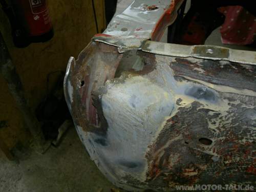

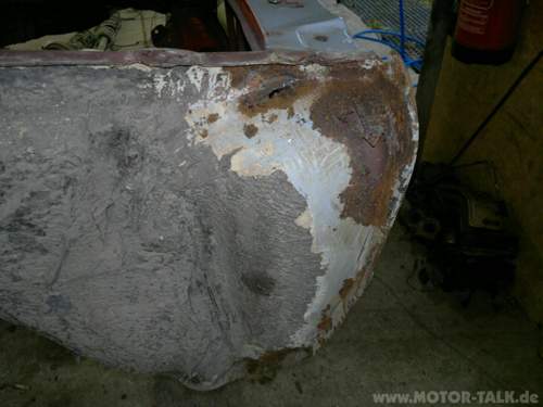

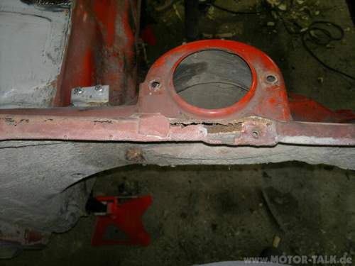

das wirst du sehr schwer finden denn beim 1ser ist der rost sehr gut versteckt siehe bild unten das ist meiner unter dem kotflügel vorne am lampenträger das merkst erst wenn die die front abfällt 😰
wenn du einen findest der nachweislich komplett restauiert ist bist du auch mit einen nicht GTI im preis sehr weit oben 😰

Okay, nach Flugrost sieht das nicht gerade aus. Außer man definiert Flugrost neu: Flugrost ist Rost, bei dem das Auto auseinander "fliegt".
Aber wenn man um den Rost nicht drumrum kommt, wird er halt mal auseinander genommen und geschweißt. Kenn da zum Glück mittlerweile jemand. Sollte beim Golf 1 ja nicht gerade eine Wissenschaft für sich sein Kotflügel und Stoßstangen abzuschrauben ;P
