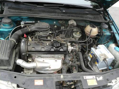

habe einen Golf 1.6 1994 . Ich bin gestern Nacht noch ohne Probleme 10 KM gefahren (starten fahren kein Problem nichts gebuckelt oder sonstiges)
PS: bin denke ich mal etwas zuweit in die Reserve gekommen schon weißer bereich (die beiden letzten striche nach dem bzw hinter dem roten bereich... (habe natürlich gedacht ach mist Benzin alle 5 Liter Kanister besorgt und rein damit aber ohne erfolg hat sich nichts geendert
So heute mittag wollte ich nach Berlin Fahren und was ist starte und der Motor dreht dreht deht und nichts kein zünden oder ruckeln (anspring versuch= :-) ach und die Ö Lampe blingt nach ca 2-3 sek starten ! normal?? siehe
VIDEO
nun meine Frage kann es sein das der Benzin Filter zu ist oder die Pumpe/Filter an ihr im Tank??
besten dank schon mal

...hab mir gerade dein Foto angesehen und festgestellt das du noch die alte anfällige Zündspule eingebaut hast. Zum Testen...zieh einfach das mittlere Kabel aus dem Zündverteiler und lege es in die nähe/Masse vom Zylinderkopf. Starten durch eine zweite Person...schauen ob Zündfunken überspringen.

Ich hab mir eben das Foto nochmal angesehen. An den Anschlußleitungen des Hallgebers hat schonmal jemand gefummelt da ist die Umwicklung der Kabel abgewickelt worden. Schau mal ob dort noch alle Kabel Kontakt zum Hallgeber haben. Wenn Du den Stecker dort abziehst und den mittleren Pin mal gegen Masse tippst (kurz) mittels Büroklammer o.ä. sollte auch ein Funke kommen.
Ausserdem sehe ich grade das Du eine DWA/Diebstahlwarnanlage hast Du müsstest den Haubenschalter bei deiner ganzen Fehlersuche mal in gedrückter Stellung blockieren. Die DWA selber ist überigens auch ein heißer Kandidat für deine beschriebenen Sympthome.

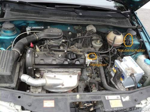

mm kannst du mir mal bei dem bild 2 Pfeile machen mit 1,2 und mir zeigen wo der Hallgeber zb und ( DWA/Diebstahlwarnanlage hast Du müsstest den Haubenschalter) sich befinden??

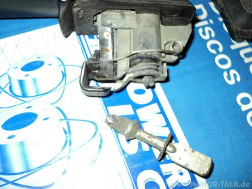

ach noch was hatte vor 2-3 tagen das Problem wollte meine Fahrer Tür normal auf machen ging glaub ich noch ein mal aber ohne die ZV zu öffnen"" so ich mach die tür auf und das hupen fängt an... ich so ohoh was mach ich jetzt die Nachbarn schon was den da los ich versuchte den wagen zu starten aber da ging ja überhaut nichts nicht mal die Lampen glaube ich. Habe dann erst mal die Hupe abgeklemmt... (hätte ja nur die Beifahrertür aufschließen müssen...
so nun ist mein Fahrertür schloss hinüber, ich kann es ohne Wirkung ganz leicht in alle Richtingen drehen nichts passiert.
