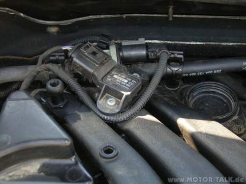

Also, E-Gas ist der Stecker an der Drosselklappe hinten. Damit wird das Gaspedal gesteuert, rein elektrisch. Darum E-Gas.
Der Saugrohrdruckregler ist wenn die Motorabdeckung abmachst, oben links.
Habe mal ein Foto gemacht.
Das anlernen geschieht in dem du die Batterie bevor den E-Gas Stecker abziehst, abklemmen tust und nach dem den E-Gas Stecker wieder drauf gemacht hast, die Batterie anschließt und zündung auf Stellung eins, 5min lässt. OHNE Gas geben oder Motor starten.
Danach, zündung aus und normal Starten. Danach lernt die Drosselklappe alleine an. Nach paar KM normales Fahren, wird sich die Drehzahl auf normales Niveau senken.
Fertig.

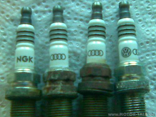

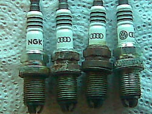

Ist schon was länger her, aber wollte kein neues Thread aufmachen zu diesen Thema.
Das Ruckeln ist jetzt komplett Weg !
Es waren die Zündkerzen !! Laut VW eigentlich bei letzter Inspektion gewechselt, aber daran glaub ich nicht....
Habe jetzt neue von Bosch (No4) und er Motor ist jetzt kaum wieder zu erkennen. Standgeräusch ist leiser, der unrunde leerlauf ist weg und das beste aber, beschleunigung so wie es sein sollte. Von unten herraus zieht er jetzt richtig gut und hängt sehr gut am Gas. Zum Vergleich zu vorher einfach Hammer.
Kann also nur empfehlen, sich mal die Zündkerzen genauer anzuschauen.
