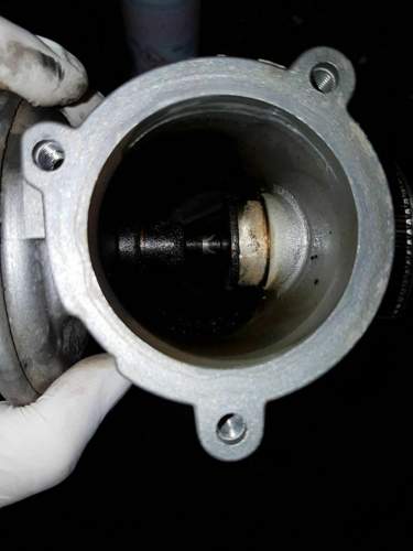

So, nun ein kleiner Bericht.
Wenn ihr die AGR Dichtung neu macht dann muss ja auch die DK ab und dann sollte man auch diese Dichtung gleich mit erneuern. Da die leider nicht mit aufgeführt wurde habe ich die natürlich nicht bestellt und musste die Alte nehmen. Ging aber noch da sie gut aus sah.
Also wer die AGR Dichtung macht sollte auch gleich die Nr. 4 https://www.leebmann24.de/.../?... mitmachen.
Demontage der ASB und der GK war relativ easy. GK gingen recht einfach raus, stramm aber ging.
Leider hatte ich mit dem dicken Stecker am GK-STG echt zu kämpfen, er wollte zum verrecken nicht runter. Bis ein Clip abbrach so feste hatte ich gedrückt. Irgendwann mit hebeln ging es dann. Aber der Stecker muss beim nächsten mal erneuert werden. Aber nicht jetzt, hält ja. Und wer weiß ob wir die Karre dann noch haben:);)
Beim Aufsetzen der ASB ist mir was ganz blödes passiert. Da der hintere Stecker vom Rail, glaub ich, wieder drauf saß bekam ich natürlich die ASB nicht drauf. Beim Abnehmen hing eine Stützring der ASB Nr. 7 am Stehbolzen und riss den Ring raus und dieser verschwand im Nirwana des Motorraums:(, auweia. Nach über 1 Std. suchen mit Lampe, Spiegel und Kamera fand ich, als ich fast aufgeben wollte, das Mistding durch Zufall wieder, Gott sei Dank.:
Als der Railstecker ab war ließ sich die ASB auch locker wieder aufsetzen. Man kann sich das Leben auch unnötig schwer machen;):)
Jetzt kommt aber ein Phänomen was ich mir bis heute nicht erklären kann. Die Bolzen der ASB hatte ich drin und auch alle Muttern bis auf eine. Nur die letzte Schraube die ich in der Box hatte war eine Kupfermutter. Hä, wo kam die auf einmal her, hab ich da beim demontieren was übersehen?
Die an der Lima war eine 13er Schlüsselweite und die an dem STG eine 10er.
Die Kupferschraube hatte eine 10er Schlüsselweite aber war ein M8 Gewinde und die Bolzen sind ja M7, also passt nicht.
Wo kam die scheiß Kupfermutter her???????????
Egal, hab bei BMW eine M7 bestellt und nachträglich angeschraubt. War kein Problem.

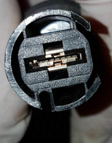

Anbei hab ich Bilder von den GK´s, dem Kabel und so zur Info von dem AGR vor der Reinigung.
Ich kann mir eigentlich nicht erklären warum ich alle GK im FS hatte, Kabel sah gut aus kein Brand und die GK´s gingen eigentlich auch noch. Schwarz sind die weil ich den Motor hab im Stand hab warm laufen lassen.
FS ist jetzt auf jeden Fall leer.
So zum Schluss noch ein kleines Missgeschick. Da ich es fürchterlich mit dem Kreuz habe musste ich mich immer im Motorraum gut mit den Ellenbogen abstützen. Dabei ist mir leider der Füllstutzen oben https://www.leebmann24.de/.../?... Nr.3 vom WIWA Behälter abgebrochen. Ja super läuft:(
Hab den mit Spezialkleber geklebt und zum trocknen mit Panzertape fixiert. Mal sehen ob das hält wenn ich die Tage das Tape wieder entferne.
Wenn nicht muss ich die Nr. 3 ersetzen. Auch nicht so wild. Aber wieder Schrauben?
Wenn ihr Fragen habt dann fragt bitte. Ich hab bestimmt einige Details vergessen.
Ach, gebraucht hab ich mit warm laufen lassen, Vorbereitungen, Reinigen usw. und mit unnötiger Sucherei und Überlegen bzgl. der verfickten Mutter ca. 4,5 Std.
