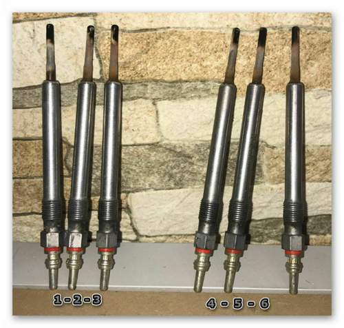

es ist vollbracht und es war einfacher wie befürchtet 🙂
Meine Schritte:
- zwei Tage abends WD40 in die Glühkerzenschächte geben und tagsüber 2x 40 km fahren.
- am dritten Tag LIQUI MOLY LM PRO-LINE INJEKTORENLÖSER in die Schächte geben.
- am vierten Tag (heute) ca. 40km Fahren um den Motor auf Temperatur zu bringen. Die Öltemperatur war laut Laptimer auf 92°C.
- Schächte mit Druckluft ausblasen und nochmal Liqui Moly rein.
- 15 Min. warten - in der Zeit Glühkerzenstecker mit Kabelbindertrick abziehen.
- Drehmomentschlüssel auf 20 Nm einstellen und Glühkerzen (4-5-6-1-2-3) vorsichtig lösen und rrauschrauben.
- neue Glühkerzen (Beru GE133) mit Ohmmeter durchmessen (alle 6 ca. 0,8 Ohm)
- neue Glühkerzen mit Beru AG 0890300034 Fett leicht einfetten und handfest einschrauben.
- neue Glühkerzen mit 15 Nm anziehen.
- alle eingebauten neuen Glühkerzen mit Ohmmeter gegen Masse durchmessen (alle ca. 0,8 OHM).
- Motor starten und freuen 🙂
Die hinteren Glühkerzen (Zylinder 3 und 6) gingen etwas schwerer raus, die eingestellten 20 Nm wurden erreicht, aber dennoch war es problemlos. Da die alten Glühkerzen relativ sauber aussahen habe ich auf ein mehrmaliges Rein- und Rausdrehen zum Kanal reinigen verzichtet. Die im Fehlerspeicher angemeckerte Glühkerze von Zylinder 4 hatte einen unendlich hohen Widerstand (also vermutlich durchgebrannt). Die anderen 5 alten Glühkerzen haben (wie die Neuen) ca. 0,8 Ohm Widerstand und werden für den Notfall aufgehoben.
