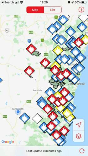

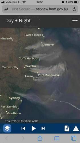

Hi @lippe1audi ,
Sieht leider fast so aus... über 400 Häuser sind verkokelt.
Wenn die Eukalyptusbäume erstmal anfangen dann kannste echt nur noch die Bratwurst auspacken und an die Wäscheleine hängen... das geht dann schneller als sie auf den BBQ zu schmeißen.
Momentan sind alle Feuer unter Kontrolle bzw. werden kontrolliert... über 400.000 Hektar Waldfläche sind abgefackelt. Über 350 Koalas hats auch erwischt.
Für uns hier (mehr landeinwärts) ist der Rauch das größte übel. Ja, wir haben teilweise sogar China in Sachen Luftqualität überholt 😁 . Während dessen beschweren sich die City slicker in Sydney über nen halben Tag Rauch 😁. Mal ein paar Impressionen im Anhang!
Dürre macht uns auch zu schaffen... wir haben die letzten drei Tage Regen gehabt... (17mm) was ist daran so besonders? Für unsere 2Jährige war das der erste Regen!
