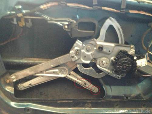

Hallo liebe Community,
habe leider auch das "Glück" Gleitstücke sind gebrochen :/ eher gesagt das vordere Gleitstück.
Hinter
Hinten kam die Scheibe hoch...ist in diesem Fall meist noch was zusätzlich verbogen oder wird geraten gleich was mit zu tauschen?!

Zu deinem Gleitstückproblem:
Wenn du das Fenster nicht mit Gewalt zugedreht hast, wird nichts weiter defekt sein.
Gleitstücke haben die sogar bei ATU (yaya, böse ^^) auf Lager.. habe vor 3-4 Monaten nur das defekte
Teil ausgewechselt, wenn du aber nicht unbedingt gerne bastelst, mach das zweite gleich mit !
Dabei solltest du schauen, dass die Gleitstücke "richtig" auf dem Metallkopf hängen, sonst ploppen
die dir beim ersten Hochfahren direkt wieder raus -> ruhig also etwas fester drücken.
Ansonsten könnte es noch sein, dass der Metallarm verbogen ist, an dem die Gleitstücke dran hängen...
-> Ist mir kleinem Hitzkopf passiert ;D
Kann man mit der Zange richten, aber vorsichtig ! Wenn du den Arm verbiegst, geht das Fenster nicht
mehr korrekt hoch und es wird teuer...

Ist in dem Falle Wurstegal wann das Öl warm ist, wichtig ist dass die Wassertemperatur nach 5 km nicht noch im blauen Bereich hängt (dann wär das Thermostat durch und der Mehrverbrauch erklärt) 😉
Und mit dem Fensterheber, selbst wenn das Gestänge kaputt ist bei eBay gibts welche für nen Fuffi die sind völlig in Ordnung (halten vielleicht keine weiteren 15 Jahre aber das müssen sie wohl auch nicht mehr) und der Tausch ist wenn du nicht grade 2 linke Hände hast auch kein Problem (musst paar Nieten rausbohren aber neue Schrauben liegen dem Fensterheber bei)

Bei den Gleitstücken handelt es sich um die der Seitenscheibe vorne Links! Und zwar ist dort das vordere von den beiden gebrochen beim hochfahren, somit kam die Scheibe hinten hoch da das hintere Gleitstück ja noch in Takt war.
Habe mal ein Bild mit angehängt. Der kleine Kreis ist der Punkt wo das Gleitstück abgerissen ist. Der größere Kreis wo der Arm leicht eingebogen ist und wo sicht halt die Frage stellt ob das schlimm ist!? Oder ob es reicht einfach den Arm ein bisschen grade zu biegen.
Gruß und schönes Wochenende DafSchlosser

Ob der verbogene Arm was ausmacht,wirst du sehen,wenn du neue Gleitstücke eingesetzt hast,nachdem du bitte auch das alte Fett restlos und gründlich aus den Aluschienen geputzt und mit frischem weißen Sprühfett ersetzt hast.
Ich denke,das du trotz dem Einstellarm auf der linken Seite im Bild (der unten links am Türausschnitt mit der Sechskantschraube befestigt ist) Probleme beim hochfahren haben wirst,weil sich die Scheibe wieder verkanten wird.
Und ob geradebiegen was bringt,weiß ich ned....Das Material ist ja an dieser Stelle nun schon angeschlagen....wenns also mal wieder schwerer geht,wird es da als erstes nachgeben und sich wieder verbiegen.
Aber du kannst das jetzt fürs erste mal nur nachbiegen und nen FH-Service durchziehen.Könnte reichen. 😉
Wenns doch ned reicht,kannst die Schere immer noch erneuern.
