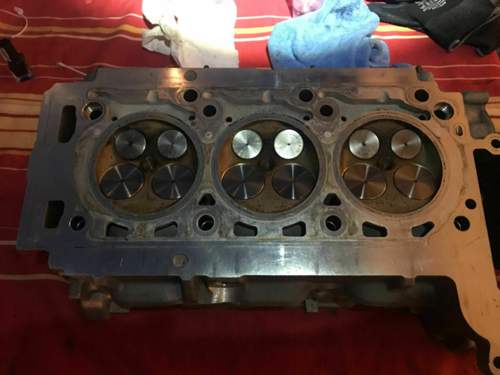

Da wird’s richtig Zeit die Dinger zu tauchen. Wenn du mal eines der Ventile drüberstülpst wie viel Spiel hat der Schaft dann im Alten?
Der Alte Schaft hat kein Spiel. Aber geht ganz leicht über das Ventil.
Hier ist mal ein Auslassventil, dass ich glaube ich kaputt gemacht habe...
An der Dichtfläche sind kleine Krater drin, die man wohl noch weggeschliffen bekommen hätte, aber das schöne Muster ist, glaube ich, nicht mehr wegzupolieren?
Was meint ihr?
Das Muster auf der Unterseite ist egal. Die Dichtfläche sieht aber so "rund" aus. Ich denke, wenn alle Ventile so aussehen, sollten die nachgefräst werden. Mindestens einschleifen muss man die Ventile. Nach dem Einschleifen, wenn man nicht gefräst hat, muss man die Lage der Dichtfläche beurteilen.
Ventile werden nicht nachgefräst, was man macht ist den Sitz zu fräsen, gibt es spezielle 15/75Grad Fräser, damit stellt man die Breite der Dichtfläche (je schmaler desto dicht, je breiter desto mehr Wärmeableitung), der 45Grad fräser bereitet den eigentlichen Sitz vor, nach dem Läppen sieht man dann eine mausgraue Färbung, Instandsetzer tauschen oft die Ventilsitzringe aus und nehmen dann neue Ventile dazu, ich würde bei jedem Ventil probehalber kurz mit Paste ( minimaler Einsatz genügt, nach dem Läppen peinlichste Reinigung nicht vergessen, geht auch ohne Schaftringe, Ventilführung ölen und dann mit dem Akkuschrauber links, rechts, kurz anheben, versetzen, noch mals hin und her, schauen ob und sooo) schleifen, dann sieht man wo genau die Dichtfläche ist, das dass jeweilige Ventil an die alte Stelle kommt setze ich voraus, allein schon wegen den Hydrostößel.

noch zur Klarstellung, mit dem Schrauber wirklich nur 1-2 sek. links, dann Ventil vom Sitz heben, ein kleines Stück versetzen, rechts rum. Ich würde alle Ventile mit der feinen Paste minimalst schleifen, man sieht sofort wo der Sitz dichtet, einmal am Ventil grauer Streifen ( Einlass ca, 1,2 mm, Auslass ca, 1,5 mm), einmal am Sitz rund rum grauer Streifen gleiche Breite.

Wenn die alten Ventile wieder verbaut werden sollen, reinigt das Einschleifen die Ventilsitze und den Auflagerand am Ventilteller. Die Ventile dichten besser ab = bessere Kompression = weniger Verschleiß durch "vorbeizischende" Verbrennungsgase.
Tauscht man die Ventile aus, ist das ne Pflichtübung. Verwendet man die alten Ventile weiter, schadet es nicht, reinigt ebenfalls die Dichtflächen und ist wenig Aufwand, wenn eh alles auseinander ist.
(Grob) vorschleifen muss man da nix. Man sollte aber drauf achten, dass die Ventile wieder am selben Zylinder verbaut werden wie vorher.
Wenn die Sitze gefräst wurden und neue Ventile eingebaut werden, schleift man mit der groben Paste vor, einfach weil das schneller geht. Dann geht man mit der Feinen hinterher um die Dichtfläche noch optimaler zu bearbeiten. Das ist wie beim Lackierer: von grob zu fein.
Richtig ist, bei Ventilen die wieder an ihren Platz kommen, einfach ein paar Durchgänge mit der feinen Paste, um den Sitz zu reinigen und um zu kontrollieren, wo auf dem Ventil gedichtet wird, um ggf. mit fräsen zu korrigieren.

Der 1. Kopf ist fertig eingeschliffen und wird morgen einem Dichtigkeitstest unterzogen, der hoffentlich besser ausfällt als der erste Test!
