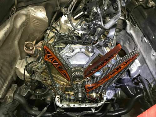

Spezialwissen ist gefragt. Ich möchte bei meinem E280 M272 Bj. 05. die Gleitschienen wechseln. Das soll grundsätzlich nur mit dem Abnehmen der Zylinderköpfe funktionieren, aber auch mit einem Trick, ohne Demontage der Köpfe, klappen.
Wer kennt diesen Trick und wie funktioniert er?

Also es gibt Neuigkeiten und ich bin sehr froh, da jetzt endlich der Teil beginnt, der Spaß macht, nämlich dem erneuern, sauber machen und wieder zusammenbauen. Der zweite Kopf ist ab und der Stirndeckel endlich auch. Hat auch gefühlt ewig gedauert...
Zum WIS kann ich sagen, dass ich mir da was besorgt habe, was aber völlig ausreicht. Ich habe da bisher eigentlich alle Drehmomente einsehbar. Ansonsten müsste ich doch auf den lieben Mackhack zurückgreifen...
Ich weiß nicht genau, ob es sich bei den Kopfschrauben um Dehnschrauben handelt. Es steht nichts im WIS darüber, aber ich werde sie natürlich und selbstredend erneuern. Auf die paar Euro kommt’s jetzt auch nicht mehr an. Ich werde jede aber auch jede Schraube mit dem vorgeschriebenen Drehmoment anziehen, da ich glaube, dass Mercedes die nicht umsonst ins WIS geschrieben hat. Alles andere wäre Pfusch. Und ich bin ja auch nur ein Hobbyschrauber und habe daher auch kein Gefühl bzw. Erfahrungswerte. Besser ist daher immer mit Drehmomenten zu arbeiten. Finde ich zumindest und fühl mich auch wohler damit. Profis brauchen das aber wahrscheinlich nicht.
Geplant ist jetzt folgendes. Ich werde die Kette abnehmen und mit der neuen vergleichen. Das wird spannend! Dann werde ich die Dichtflächen am Block und Stirndeckel säubern. Der Stirndeckel bekommt eine Ganzkörperpflege. Des Weiteren werde ich morgen die Servopumpe abholen. Die war zur Generalüberholung. War zwar etwas teurer als neu, dafür ist sie aber repaired in Germany, geprüft und nicht Made in Taiwan... Da das voll der Akt war die auszubauen, gehe ich da auf Nummer sicher. Und nachhaltig ist es auch noch. Bin kein Freund von „Wegschmeißen und neukaufen“ wenns denn anders geht.
Ich muss mal sehen wie ich die Kette am Besten auflege. In den ganzen YouTube Videos machen die das immer bei umgedrehten Motor, damit die Kette auf dem Kurbelwellenrad und der Ausgleichswelle liegt. Ich überlege noch wie ich den Wagen aufs Dach gelegt bekomme 🙂 Die Zahnräder sehen übrigens Picobello aus.
Und ich muss noch sagen, dass ich leider immer nur ein bisschen am Tag schrauben kann und daher auch immer nicht so viel schaffe, da Arbeit und Familie auch immer noch was von mir wollen. Aber ich bin dabei euch immer auf dem Laufenden zu halten.

Jetzt gabs doch nen Rückschlag. Ich kriege die Kette nicht ab, da die Ölpumpenkette zu kurz ist, um sie einfach so ab zu machen.
Ich hatte mir ne geschlossene Kette geholt und muss wohl doch auf eine mit Kettenschloss umsatteln. Oder hat jemand eine Idee?
Ölwanne abbauen fällt aus!
Kannst du nicht den Wagen vorne so weit hochbocken, dass du links und rechts Unterstellböcke platzierst? Dann nimmst du den Wagenheber weg und setzt ihn mittig an der Achse an. Dann löst du die Achse und lässt sie langsam kommen. Müsst gehen, um Platz zu haben für die Ölwanne. Ansonsten steht mein Angebot, dass du meine Motorbrücke haben kannst. Man könnte sich dann auf halber Strecke auf einem Rastplatz treffen. Tecklenburger Land oder so.
Das ist wirklich sehr nett, aber das ist echt viel zu viel Aufwand. Ich werde sie wohl selbst vernieten. Hab mir mal Videos angesehen und sieht gar nicht so kompliziert aus. Kriege ich hin!
