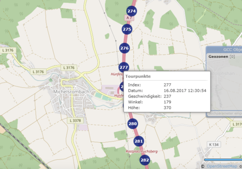

Ich fahre normalerweise auch immer entspannt mit 120-160 km/h. Letzte Woche hat ein Kunde einen Termin vorverlegt und ich habe 30 Minuten im Stau verloren. Daraufhin habe den Wagen auf Sport plus geschaltet und Vollgas gegeben. Auf der A7 südlich von Kassel, Richtung Fulda bin ich mit meinem GLC 250d mit 19" dann 220-240 (Tacho) gefahren. Dann ging allerdings gar nichts mehr.
Mein GPS Überwachungsgerät zeigt in der Auswertung 237 km/h an.
Screenshot-2017-08-21-18-50-19
Da ging es aber ordentlich bergab 😉

@holgor2000 schrieb am 21. August 2017 um 19:34:56 Uhr:
Würde ich auch mal behaupten. Hatte den gleichen Gedanken. Ich kriege meine Kiste kaum auf 220km/h. Obwohl er sich ja dank ABC etwas duckt. 😉
