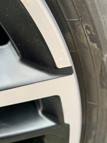

Servus miteinander,
habe festgestellt, meine Felge hat am Felgenrand eine leichte Korrosionsstelle. Kann man die Korrosion irgendwie stoppen? Habe schon gehört die Stelle mit WD40 zu behandeln um das eventuell verbliebene Wasser unter der Schutzschicht zu verdrängen und dann mit Zapon,-bzw Klarlack zu versiegeln. Möchte die Felge dann in der kommenden Wintersaison zum Aufbereiten abgeben, bis dahin wollte ich damit noch fahren. Hat dahingehend schon jemand Erfahrung gemacht?
VG Alex 🙂

Langfristig gesehen hilft da nichts außer: Felgenrand abdrehen und neu lackieren/beschichten. Man kann das flicken, aber das sieht man meistens. Je nachdem wie alt die Felge ist, könnte ich mir da auch Kulanz seitens BMW vorstellen. Bei unserem CLA war das auch ganz ganz schlimm mit der Korrosion, haben dann tatsächlich alle 4 Felgen nach 4(!!) Jahren komplett ersetzt bekommen. Die sahen aber auch extrem schlimm aus.

Das würde in dem Fall aber bedeuten, dass die Felge "abgedreht"werden muss. Und wenn auch nur ganz leicht. Zumindest in der Theorie trägt man in diesem Fall Material ab, was die Zulassung erlöschen lässt. Schon mal darüber nachgedacht, eine unbeschädigte Felge auf einer der hiesigen Plattformen einfach nachzukaufen und Deine angeschrammte Felge zu verkaufen? Die Differenz dürfte ziemlich überschaubar sein...
Es gibt legale Verfahren wonach die Zulassung nicht erlischt. Die Beschädigung darf nicht tiefer als 1mm und nicht weiter als 50mm vom Felgenrand. So zumindest bei einem Verfahren das Mal in der AutoBild vorgestellt wurde.
Da hast du recht. Hier wird das verständlich erklärt: https://youtu.be/B_1hJfCNS1M
Für die Felge des Thread-Erstellers sollte diese Möglichkeit funktionieren.
Die Felge des TE hat ja nur einen Korrosionsschaden und somit ist das voll im legalen Bereich.

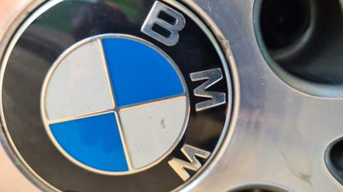

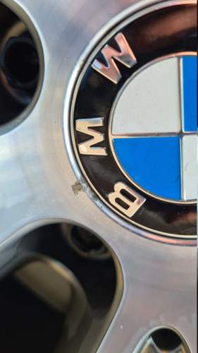

Mich hats auch erwischt
19 Zoll 663 W Speiche.
17 Monate alt 4000km Laufleistung.
Neu gekauft und bleibe am Schaden sitzen.
Angeblich falsche Pflege und Salzfraß.
Wurden immer gereinigt ohne Felgenreiniger.
Keine Randsteinschäden oder Steinschläge.
Alle 4 an der selben Stelle.
Nabendeckel.

Ich schleife die nicht zu tiefe Fehlstelle mit ca. 240er Körnung aus. Auch die Bereiche daneben ca. 2 - 3 cm, damit die Übergänge harmonischer bzw, unauffälliger verlaufen.
Danach mit 600er Körnung bis zu 1000er und 2000er. Danach mit Politur polieren, quasi vom blank polierten Alu bis in den intakten Klarlackbereich.
Das solange, bis man das Fehlen des Klarlacks kaum noch sieht, danach Felgenversiegelung von Sonax.
Die Versiegelung mache ich 2 Mal im Sommer. Kein Anlaufen der "blanken Stelle".
Ich hatte aus Frust schon eine neue Felge gekauft, die bleibt schön im Karton, da die Reparatur so gut geworden ist.
Nächstes Mal teste ich das Nachlackieren mit Klarlack - Lackstift und wieder Feinstschleifen und Polieren.
